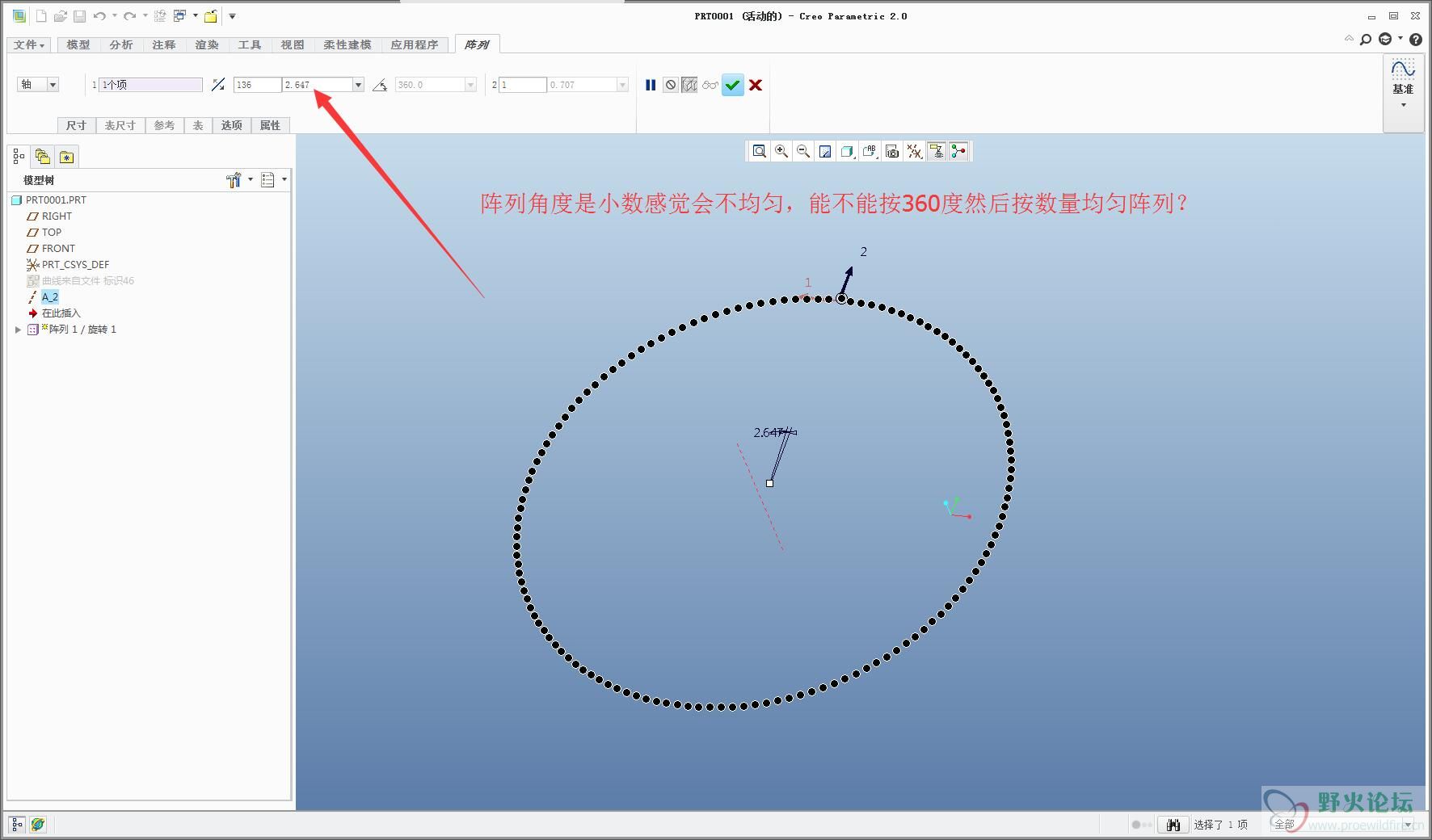

QQ截图20160121161355.jpg 阵列里面能不能不能按我指定的角度范围内然后按数量均匀排列,比如按360都阵列136个,怎么按数量均匀阵列而不用输入特征之间的角度间距,求高手解答

发表于 2016-1-21 16:29 | 显示全部楼层
用关系式

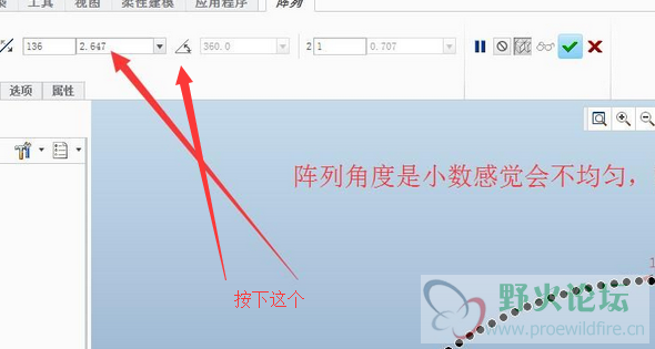

发表于 2016-1-21 16:46 | 显示全部楼层
按这个

 楼主| 发表于 2016-1-21 16:53 | 显示全部楼层
原来这么简单,太谢谢了

发表于 2016-1-21 17:07 | 显示全部楼层
.....就按一下那角度就会均分了
