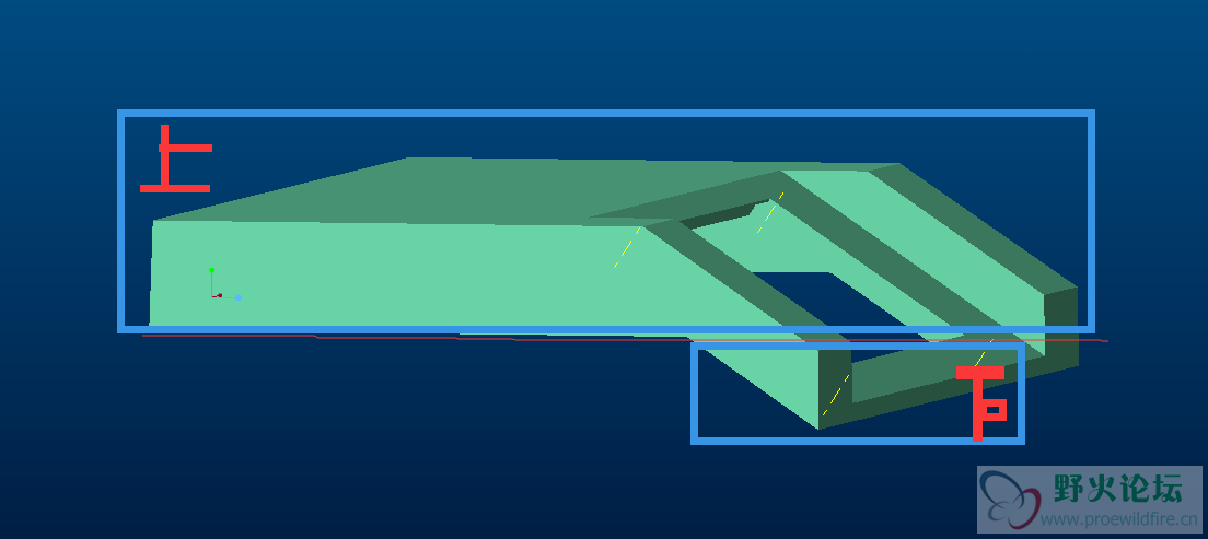

想要沿着红色线把图中的面分为上下两个面用来分别放置拔模角,应该怎么操作呢?

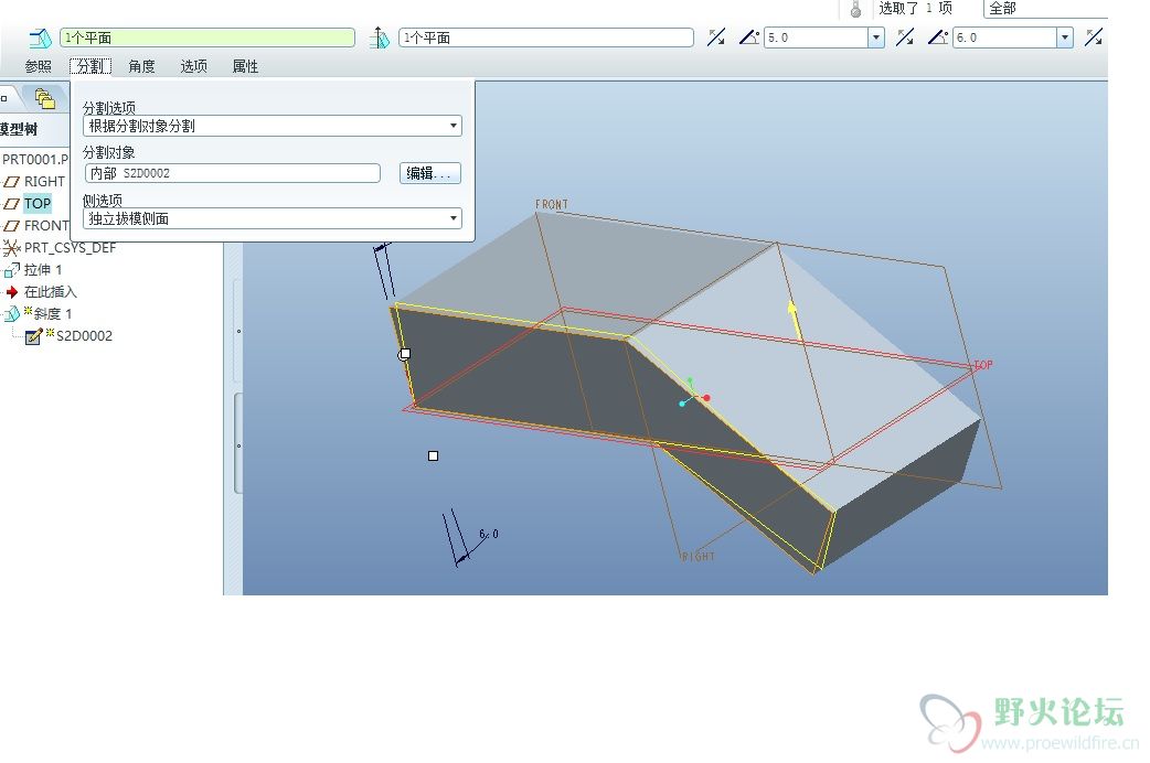

发表于 2016-1-6 16:54 | 显示全部楼层
http://www.proewildfire.cn/forum ... hlight=%B0%CE%C4%A3
看看这个,根据曲线拔模
你可以先拔一边再拔另一边
拥抱阳光,转身心晴!
102
117
发表于 2016-1-6 16:58 | 显示全部楼层
分割开拔模就可以了。
226
276
发表于 2016-1-9 16:08 | 显示全部楼层
3楼正解
251
336
发表于 2020-8-1 16:07 | 显示全部楼层
如果要拔正斜度呢,还是得把面给分开吧,这样只能拔负斜度
