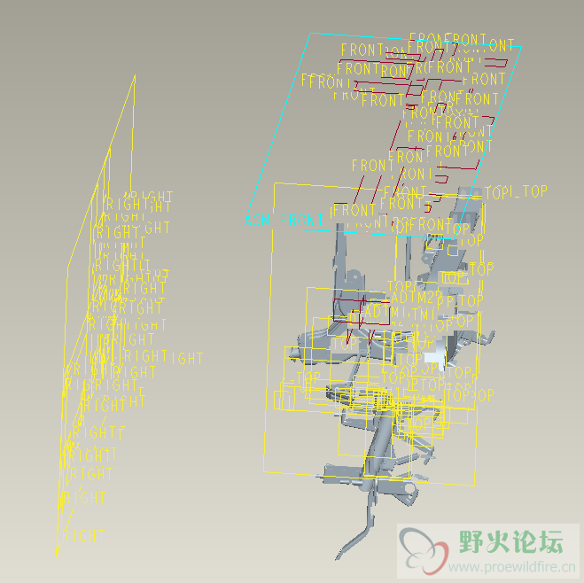

假如,我在一个组件中要添加多个零件,但是每个零件都有自己的坐标系和基准面,如果不理的话,在组件中一打开基准面和坐标系就会很乱,请问有什么办法能在组件中统一各个零件的基准面和坐标系。

就是说把所有的part文件的坐标系都修改成和组件坐标系一样的X,Y,Z  然所有组件的默认基准面T,F,R都在同一平面,我截个图吧

真心没必要,非要这样,你就先创建组件,然后在组件里创建零件,缺省装配进去,然后打开零件建模

把不需要的隐藏就好了
发表于 2019-7-1 10:33 | 显示全部楼层
可以用骨架模型控制

一般在组件里建模,可以统一,但是修改大型装配体时候容易出现很多循环参考特征和零件,修改很麻烦。
