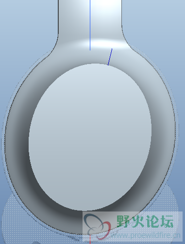

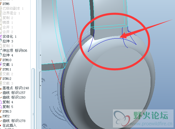

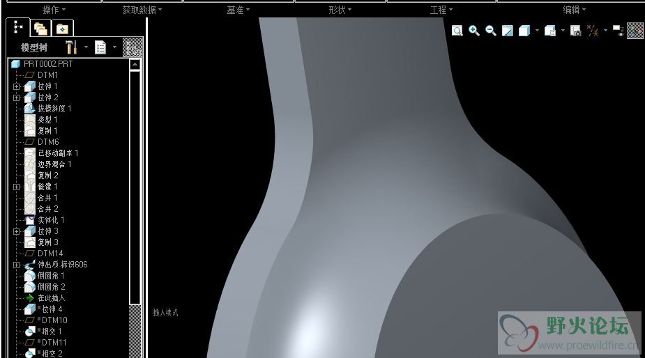

此相贯处怎么才能做到图片中的效果?求解决和作图,谢谢。

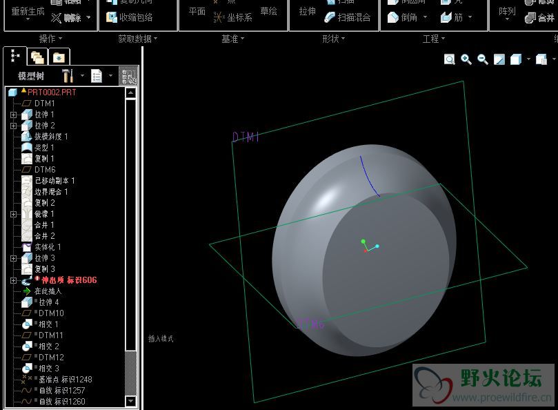

你好,的确,因为是在组件里作图,扫面轨迹线是用的其他零件里的线。不过无碍,你要是能帮忙画,随便画条轨迹线就可以,我看看你的作图步骤就可以了,待会自己再重新画。谢谢。

倒圆角法。
135
191
 楼主| 发表于 2015-12-24 09:46 | 显示全部楼层

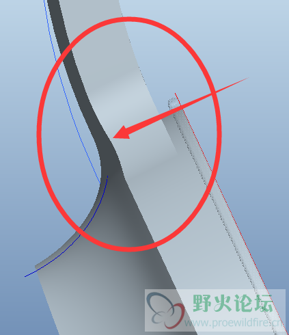

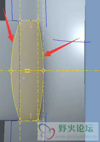

你好,首先感谢你的指导。但是这个弧形头带的截面是弧形的,倒圆角的方法还能行吗?能不能再帮忙分析一下?谢谢。
相互学习、相互指导、共同进步
1609
1952
发表于 2015-12-24 10:01 | 显示全部楼层

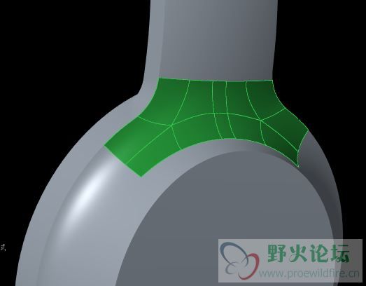

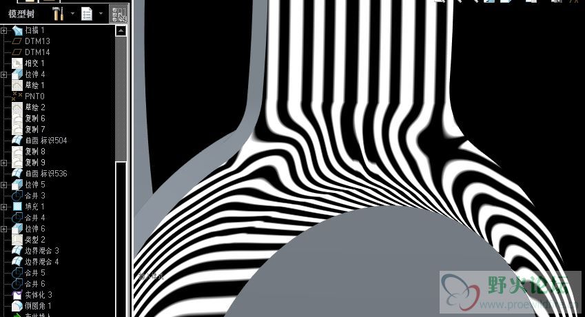

刚才上面的那个模型的截面的外侧是圆弧型面的,倒圆角法只是简单的方法。复杂点的就是5边面的做法。刚才做了一半的时候,显卡驱动崩溃了。

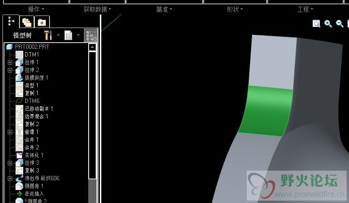

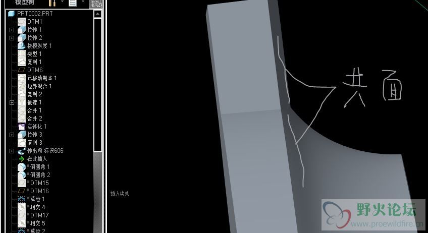

你好,如下图箭头所示,按照你的方法,当这个位置倒圆角后,特征有扭曲,不漂亮。有没有办法解决?谢谢。
