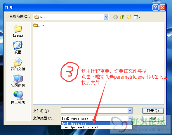

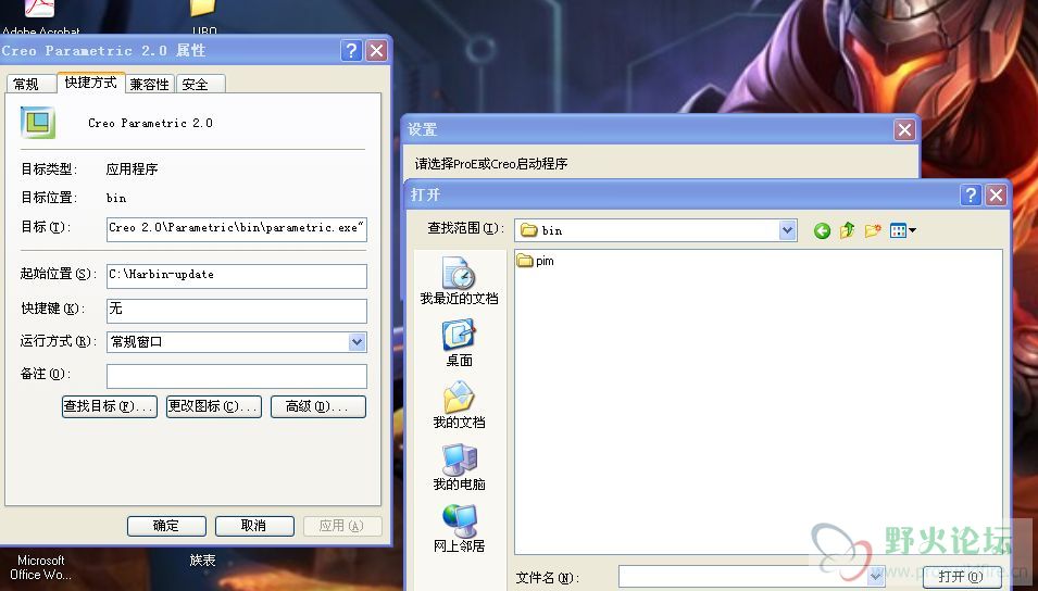

求哪位大神告知一下,我安装的MCADExTools4.0设置时候找不到creo2.0的图标,所以在creo用不了
求知道的大神给解决下,谢谢

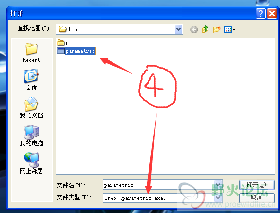

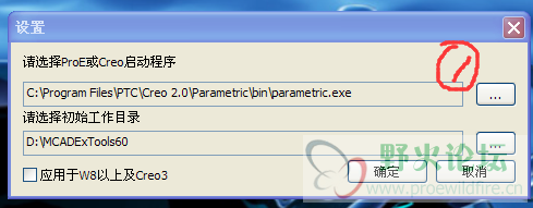

朋友你可能遇到的是这样的问题;我给你截图,你看看这不是这个问题;
383
462
发表于 2015-12-10 19:02 | 显示全部楼层

启动程序是在像这样的位置吧
Creo 3.0\M060\Parametric\bin
44
 楼主| 发表于 2015-12-11 11:09 | 显示全部楼层
野火 发表于 2015-12-10 19:54
启动程序是在像这样的位置吧
对啊,但是creo进去没有显示啊,proe就有显示的
