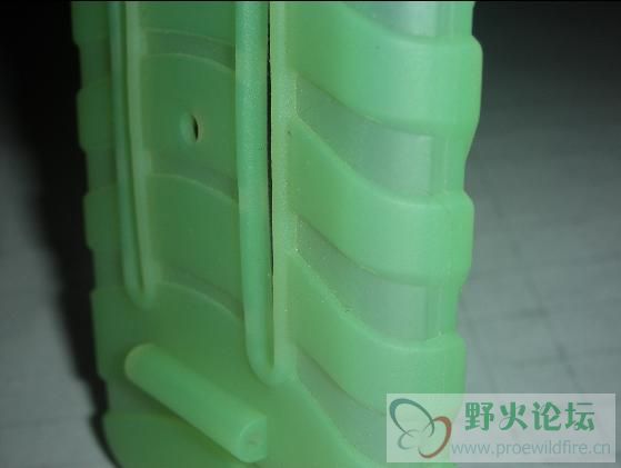

如图的轮胎纹

没有使用过,不过看看周四新的PRO/E 野火高级里面有没,如果我没有印象错,应该有。

有很多種畫法.用位移最簡單!

proe轮胎特征创建方法教程—环形折弯的使用
http://www.proewildfire.cn/thread-100-1-1.html

听说贴花也行!
发表于 2008-10-20 15:29 | 显示全部楼层
用偏移功能可以
