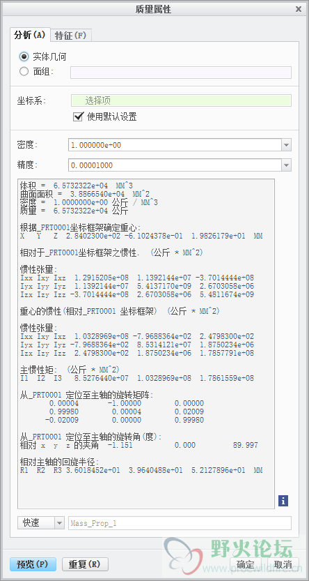

发表于 2015-12-5 10:27 | 显示全部楼层 |阅读模式
巴掌大的东西
测出来的质量完全是有问题的
想请教一下在使用质量属性之前要调整那些参数
1191
1531
发表于 2015-12-5 11:47 | 显示全部楼层
密度设置的不对

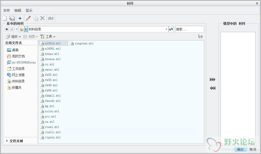

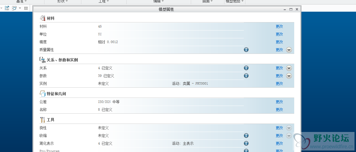

发表于 2015-12-5 12:25 | 显示全部楼层
如图  修改零件属性,修改零件材料。
回复 顶 1 踩 0
223
283
 楼主| 发表于 2015-12-5 12:52 | 显示全部楼层
多余的余 发表于 2015-12-5 12:25
如图  修改零件属性,修改零件材料。
这些都是些什么材料。只认识几个。

发表于 2015-12-5 22:44 | 显示全部楼层
密度设置为 0.00000783
223
283
 楼主| 发表于 2015-12-11 14:50 | 显示全部楼层
野火 发表于 2015-12-5 22:44
密度设置为 0.00000783
这是有什么含意呢。?
1301
902
47554
发表于 2015-12-11 18:27 | 显示全部楼层
如果你的模型单位是mmns,材料是钢,密度设置为上述值,计算出来就是重量就是kg
发表于 2019-3-28 16:59 | 显示全部楼层
