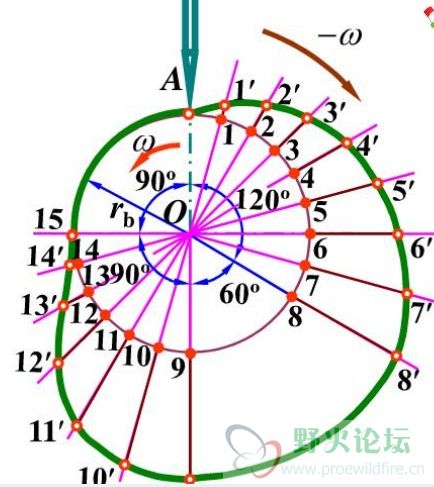

我有“对心凸轮”的从动件移动轨迹曲线,利用变截面扫描是可以画出对心凸轮,例如下图。
对心凸轮
对心凸轮

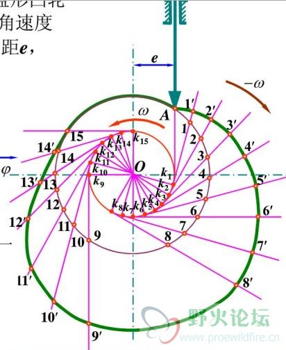

如果,我现在有偏心凸轮的从动件移动轨迹曲线,那么利用变截面如何画出偏心凸轮呢?偏心凸轮,例如下图
偏心凸轮
偏心凸轮

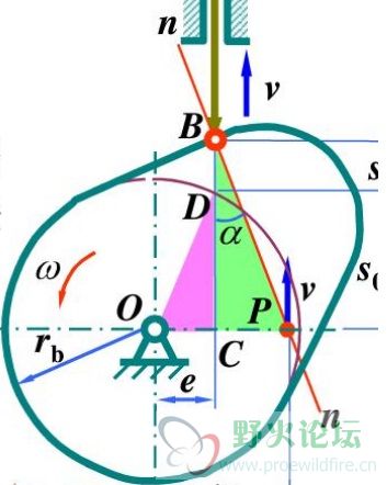

可是,偏心凸轮,截面是与草绘圆曲线相切的(即,截面与半径垂直),所以,这个变截面扫描应该如何做呢?如下图
偏心凸轮2
偏心凸轮2

发表于 2015-11-29 14:58 | 显示全部楼层
可利用三角函数进行数据转换。就是说换成对心的。

发表于 2020-12-27 17:27 | 显示全部楼层
我有两个思路介绍给楼主
法1.确认好从动件的运动规律,就是说你的那个杆子需要按照什么样的运动规律来运动,然后利用creo中的曲线方程命令,画出曲线,然后再转实体。
法2.也是先确认从动件的运动规律,然后用creo机构模块,可以用轨迹曲线命令,反求出曲线。
72
发表于 2020-12-28 17:10 | 显示全部楼层
同意8楼,凸轮不是画出来的是算出来的
