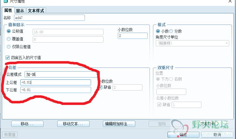

目前只能用三维注释功能的尺寸属性里通过加后缀的方式加 ±0.5 等类似的公差,可是上下公差不一样的整不出来,求高手帮助
57
发表于 2015-11-27 19:34 | 显示全部楼层
在属性里应该能写出来吧,公差模式选正-负,公差表选无,上下公差自己写。

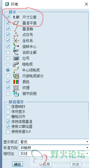

发表于 2015-11-28 15:17 | 显示全部楼层
关键是第一步,一定要将工具——环境中的公差勾选,否则无法编辑公差
工具——环境中,要勾选这个公差
工具——环境中,要勾选这个公差

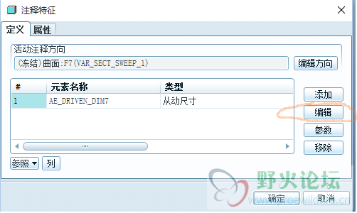

注释之后选编辑
注释之后选编辑
更改公差模式和值
更改公差模式和值

发表于 2021-12-22 16:35 | 显示全部楼层
正解,关键是要在环境里面选上显示公差
