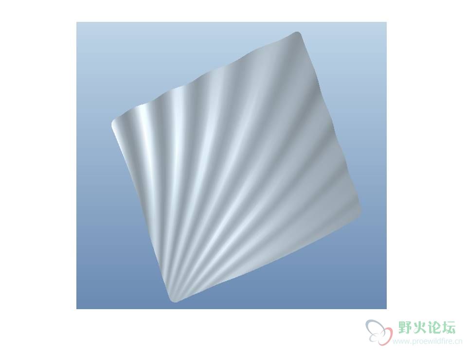

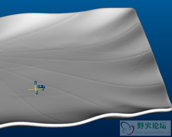

方形的。盘子的, 我不会关系式
抄数的,
抄数的,
最佳答案
查看完整内容
这种更像你描述的形状。

发表于 2015-11-25 17:07 | 显示全部楼层
ktv200x 发表于 2015-11-26 11:30
嗯。。和你这个很像,你这个是中心点往外走,我想要的效果是从左下角往外走。。关系式能不能做到控制走势 ...
这种更像你描述的形状。

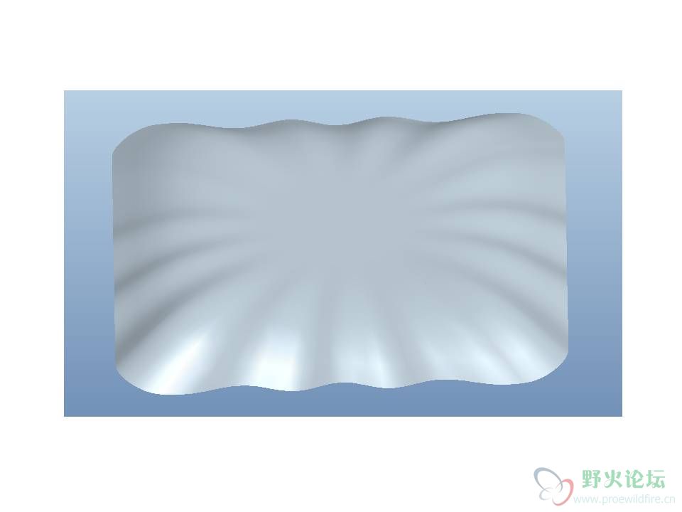

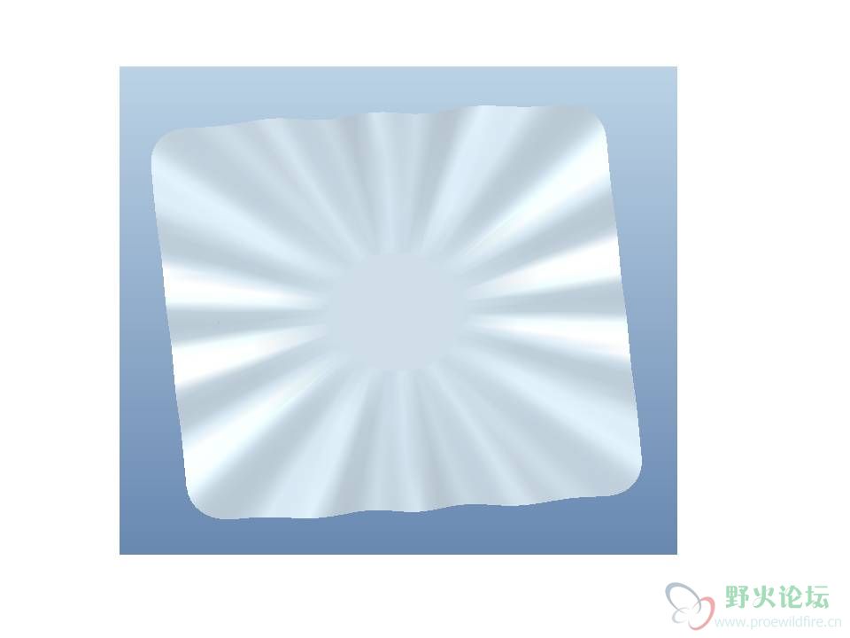

发表于 2015-11-25 20:15 | 显示全部楼层
不是很了解你的需要,看看不是不这样的。附件在变截面扫描里面的草绘控制时有一个函数关系式可以参考。
11.prt.rar
50.58 KB, 下载次数: 37

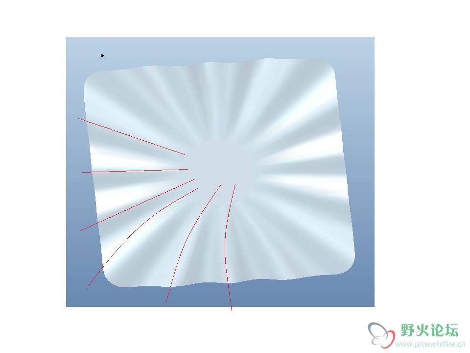

 楼主| 发表于 2015-11-26 11:30 | 显示全部楼层
嗯。。和你这个很像,你这个是中心点往外走,我想要的效果是从左下角往外走。。关系式能不能做到控制走势,像你那个是直线的,能不能弄的弯的 201222gjs8e58xcfxoof5f.jpg

发表于 2015-11-26 13:49 | 显示全部楼层
把扫描截面线改为弧形即可
1111.prt.rar
52.71 KB, 下载次数: 30

 楼主| 发表于 2015-11-27 10:46 | 显示全部楼层
HWQ868 发表于 2015-11-25 17:07
这种更像你描述的形状。
谢谢您的帮助,差不多就是这样的效果。我自己再弄弄,不懂的话希望还能向您请教。
