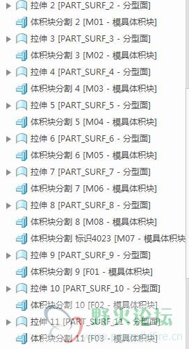

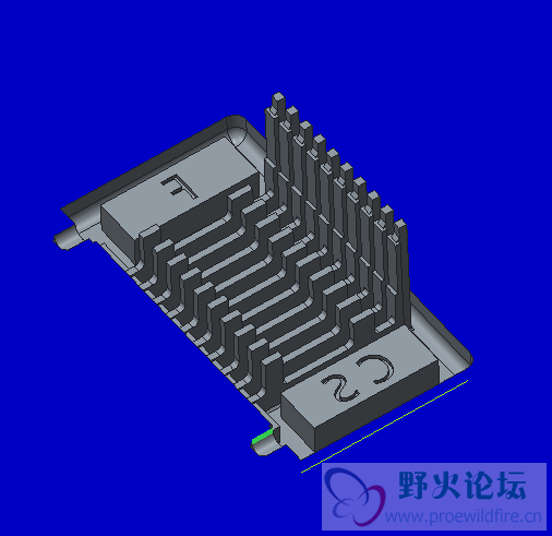

各位,我现在会分这种产品模具了,但是抽取模具体积块后,如何快速的将它们分割成小的镶件,难道只能一个分型面一个分型面的去割吗。

在产品上,把分型面全一次做出来,再分割,不过速度好像也差不多。菜鸟路过。

先做好分型面 用体积块分割命令分成上下模  ,再做分割面 用体积块分割命令
发表于 2018-7-6 11:43 | 显示全部楼层
都是需要一个个的分割的,因为做好一套模具,没有哪么简单的,不差哪几分钟,因为还要考量一下加工的问题。

如果你是每片都是做成一片片镶件,然后拼装起来,分割时就只做一个大的整体镶伯就行,然后镶件出单个用来线割就行 没必要一个个去做体积块来分割出来

晕死,本来就需要一个个割啊,其实割不费死,没割合理,再割一遍,这才是费事。
