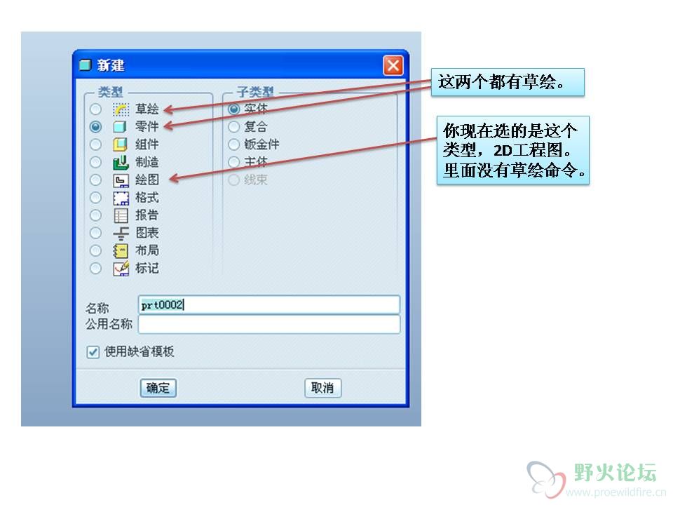

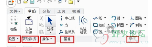

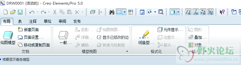

我的CROE 打开绘图模式以后 找不到绘图工具栏.
就是这些工具.找不到啊.
我的CROE打开以后 新建绘图模式 进去以后是这样的的
  跪求 :'( :'( :'( :'(
542
770
发表于 2015-11-20 09:39 | 显示全部楼层
你打开的不是草绘模块,而是工程图模块,当然找不到草绘的工具栏了
445
640
发表于 2015-11-20 11:05 | 显示全部楼层
在新建零件时先要选对你所建零件的类型

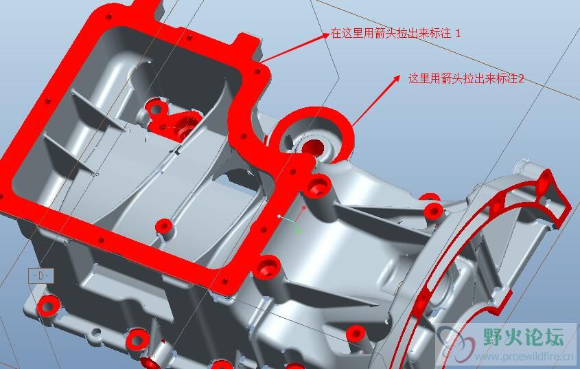

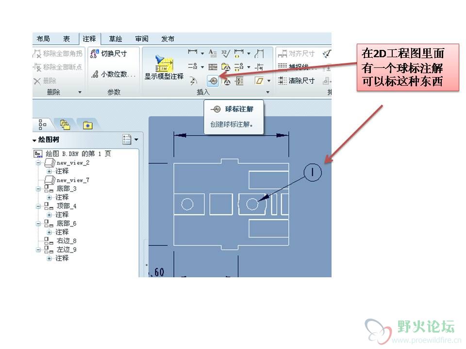

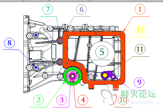

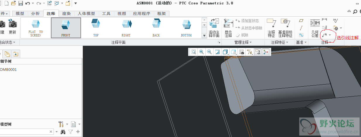

我还有一个问题是这里的 以前用CAD
YJ9RA[58IKVV6G`K)F7H.png 这样进行标注的 我现在想直接在CROE里面
可以向这样用箭头拉出来标注1  2  吗?
445
640
发表于 2015-11-20 12:09 | 显示全部楼层
2D工程图里面可以标。
发表于 2015-11-22 20:40 | 显示全部楼层
可以
注释截面最右边有个带A的工具,点开选引线注解
