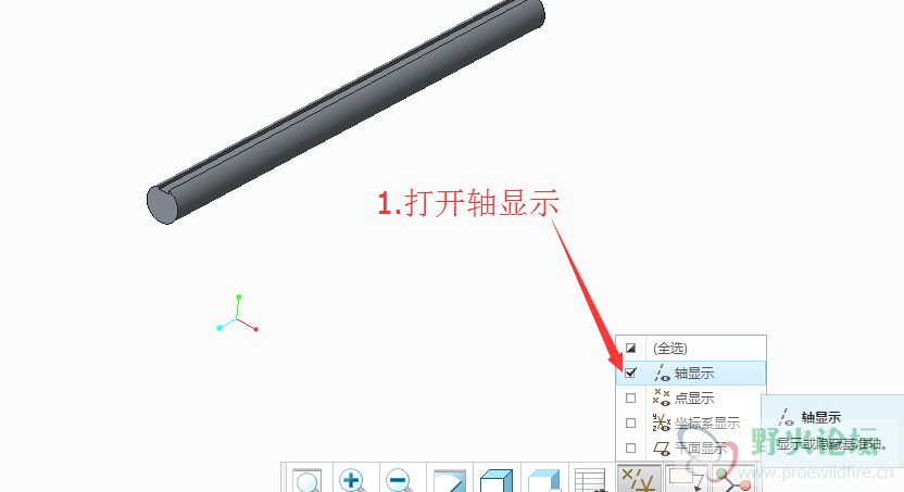

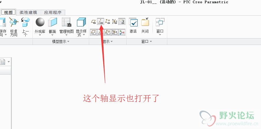

creo3.0不显示基准轴
  我该设置的都设置了,大家帮我看看问题出在哪里?
设置1
设置1
设置2
设置2
45
 楼主| 发表于 2015-11-12 16:53 | 显示全部楼层
同时图元显示中的基准轴显示也勾选了
config文件中display_axes设置为yes了
