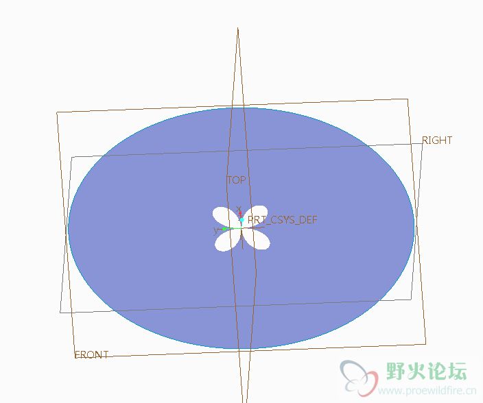

草绘了一个椭圆,然后可变截面扫描,我理解的应该是一个面才是,为什么会有中间的缺口?

发表于 2015-11-11 11:54 | 显示全部楼层
如果想画椭圆面,直接草绘填充就可以了,干嘛还要搞这个

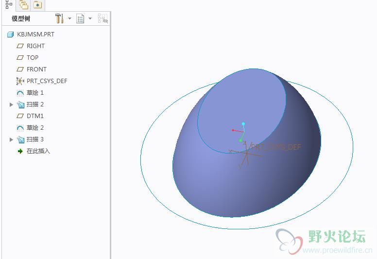

发表于 2015-11-11 15:10 | 显示全部楼层
这样做。 扫描2是多余的。。。

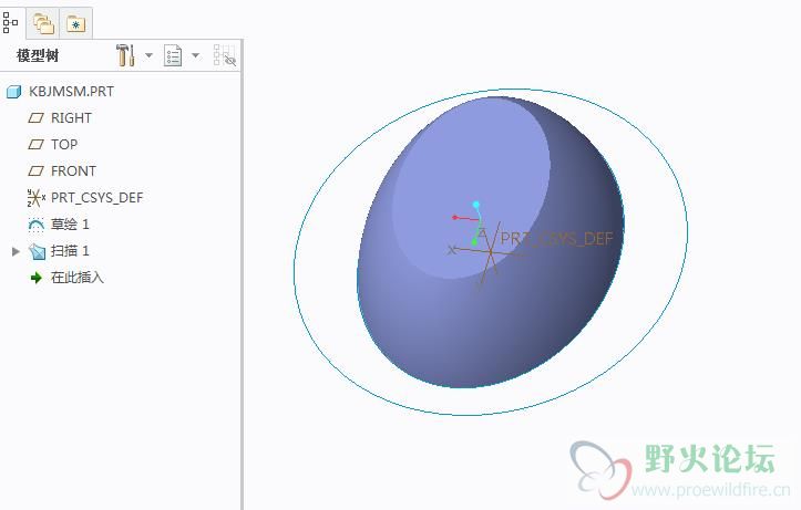

发表于 2015-11-11 15:38 | 显示全部楼层
一步vss就可以完成

 楼主| 发表于 2015-11-11 15:49 | 显示全部楼层
谢谢,我对VSS理解不够深刻,存在误区,现在走出来了。

 楼主| 发表于 2015-11-12 09:47 | 显示全部楼层
thomasyung 发表于 2015-11-11 16:39
怎么走出来的,和大家讲讲
我误以为,可变截面扫描,不管原始轨迹是不是圆,只要选了,坐标中心做为参照,然后扫出来的肯定是向旋转一样会旋出一个完整的面。其实我参照的点只是坐标中心的投影,一样会旋转,但是中心投影会变的。不知道这样讲你会不会明白。
