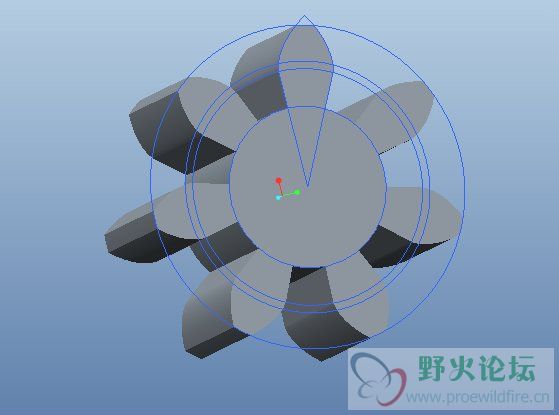

发表于 2015-11-5 16:46 | 显示全部楼层
看看是不是这样的。。。。。。。。。。。。。。。

发表于 2015-11-5 16:47 | 显示全部楼层
我的版本是creo2.0的,所以导成STP格式

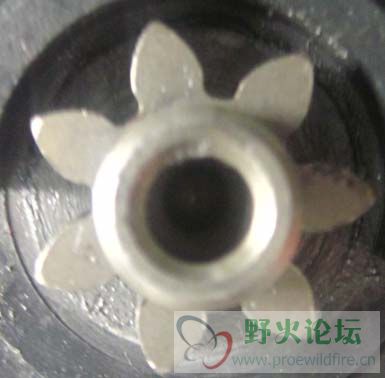

 楼主| 发表于 2015-11-7 09:42 | 显示全部楼层

发表于 2015-11-7 16:21 | 显示全部楼层
应该室齿轮泵 输出轴的齿轮 公的和母的应该是一样大的

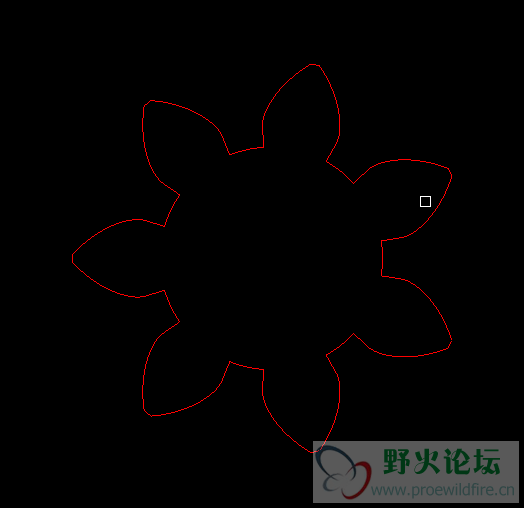

发表于 2015-11-12 17:31 | 显示全部楼层
我先了        CAD的2D,你看下是不是你要的
 楼主| 发表于 2015-11-13 08:22 | 显示全部楼层
看这齿形挺相似的。你用proe参数画的吗?发个prt给我呗

发表于 2015-11-13 10:05 | 显示全部楼层
不是的,我画齿轮都是用CAXA电子图板里面的齿轮模板画的2D,再输入PROE中的
