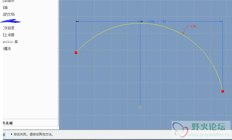

[求助] 为什么草图中约束下不能改尺寸
发表于 2015-10-29 18:15 | 显示全部楼层 |阅读模式

发表于 2015-10-29 18:55 | 显示全部楼层
应该是改单个尺寸超出几何重生成范围了,
试一下,把尺寸全选点击修改尺寸命令,弹出来的对话框把重生成命名不点选,再修改尺寸。

发表于 2015-10-29 20:02 | 显示全部楼层
草绘要规范。。上了这么多尺寸,怎么改?
草绘的时候,第一要想到画中心线,再通过与中心线约束。

发表于 2015-10-29 20:38 | 显示全部楼层
三楼说的有道理,可能你已经定义了圆心的中心线到两个点的距离,再修改半径会导致这两个尺寸无效了,不能生成图形,这样就得修改其他尺寸,框选修改,选上锁定比例

以下与大家商榷。
1.草绘不一定非得画中心线。草绘画中心线不是必选条件。
2.可以通过删除二个兰色尺寸线中的一个兰色的尺寸线来修改尺寸。

 楼主| 发表于 2015-11-2 18:27 | 显示全部楼层
13413153344 发表于 2015-10-29 18:35
没看到约束呀,,你想改多大?
比如5,有时候可以有时候不行
 楼主| 发表于 2015-11-2 18:28 | 显示全部楼层
Adda 发表于 2015-10-29 18:55
应该是改单个尺寸超出几何重生成范围了,
试一下,把尺寸全选点击修改尺寸命令,弹出来的对话框把重生成命 ...
差不多常见的方法都试过了,不行
