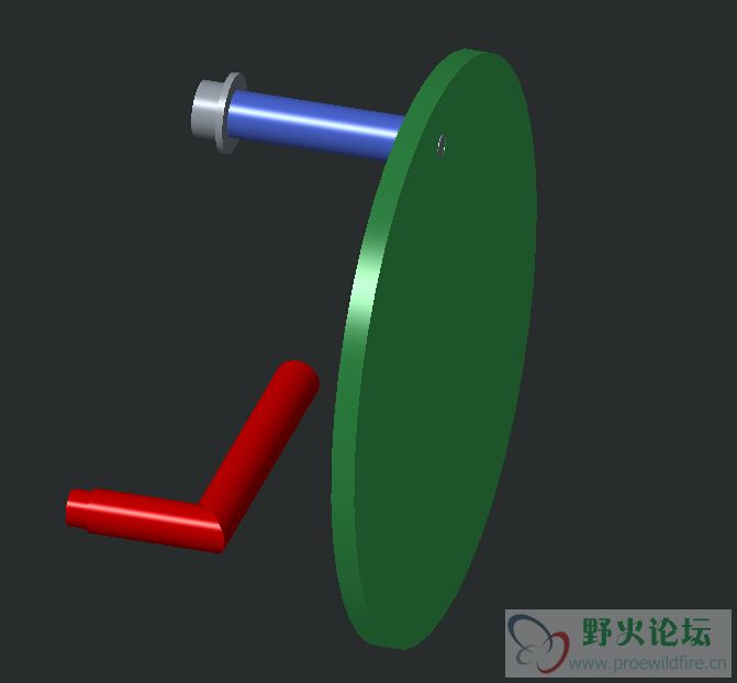

如图,绿色是转盘转动 带这蓝色零件,转到一定位置时,,蓝色零件打在红色零件下,红色零件转55度后,又回复到水平位置上,绿色零件继续做圆周运动。前辈们可以做下简单的教程吗?

用插銷+凸輪的連接條件試看看吧
