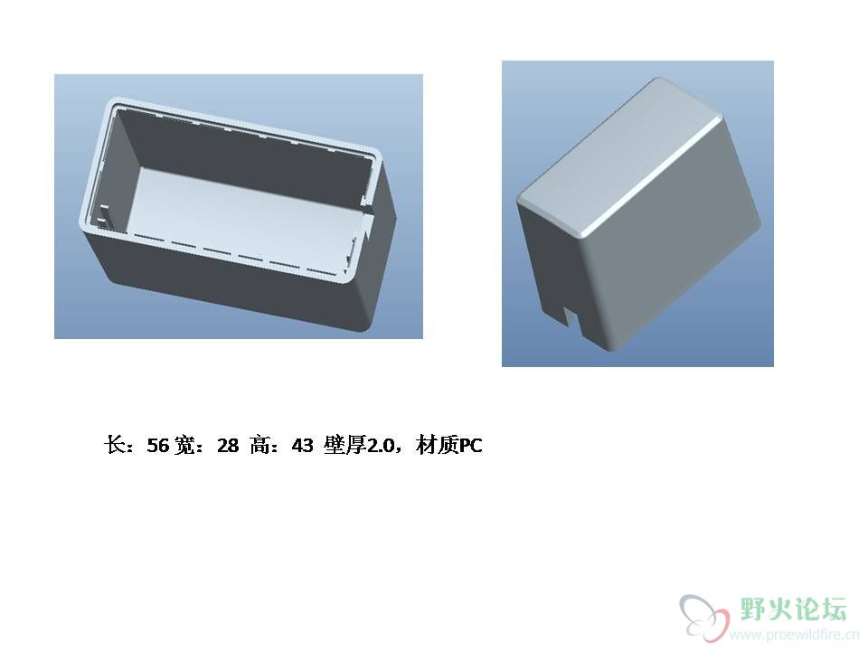

请问这一个胶件是否可以用热流道进胶,现在是冷流道潜胶在内腔底部,流道胶料浪费很多。(胶件外观面不可以进胶),请高手帮指点一下,最好有简单示意图。谢谢!

此产品应该是一个电源,此产品热流道进胶几乎不大可能。
因为这产品做热流道就只有模具倒装,产品内部进胶,而且看你的尺寸宽度只有28,热嘴都伸不下去。
建议还是做大水口进胶,从卡SR线枕位部分进胶,从此进胶要考虑产品的结合线,产品困气(困气是个很严重的问题)
另此产品建议做1*4,估计下你这个产品做出来应该在160T的机台以内就可以了,注塑成型好控制,模胚、机台小,水口估计只有13g左右就行了。

感谢您的专业建议,模具倒装没有做过,开模后产品留在前模上吗?那怎么取出产品?

倒装模,模具从后模进胶啊,模具跟常用的装法刚好相反,产品还是从后模仁顶出啊,此时的后模仁是定位在进胶口那边的。

我还是有点晕,产品顶出要在后模加顶针,倒过来后顶针就在前模进胶的那一边去了,注塑机在前模那边没有顶出装置怎么顶出呢?
