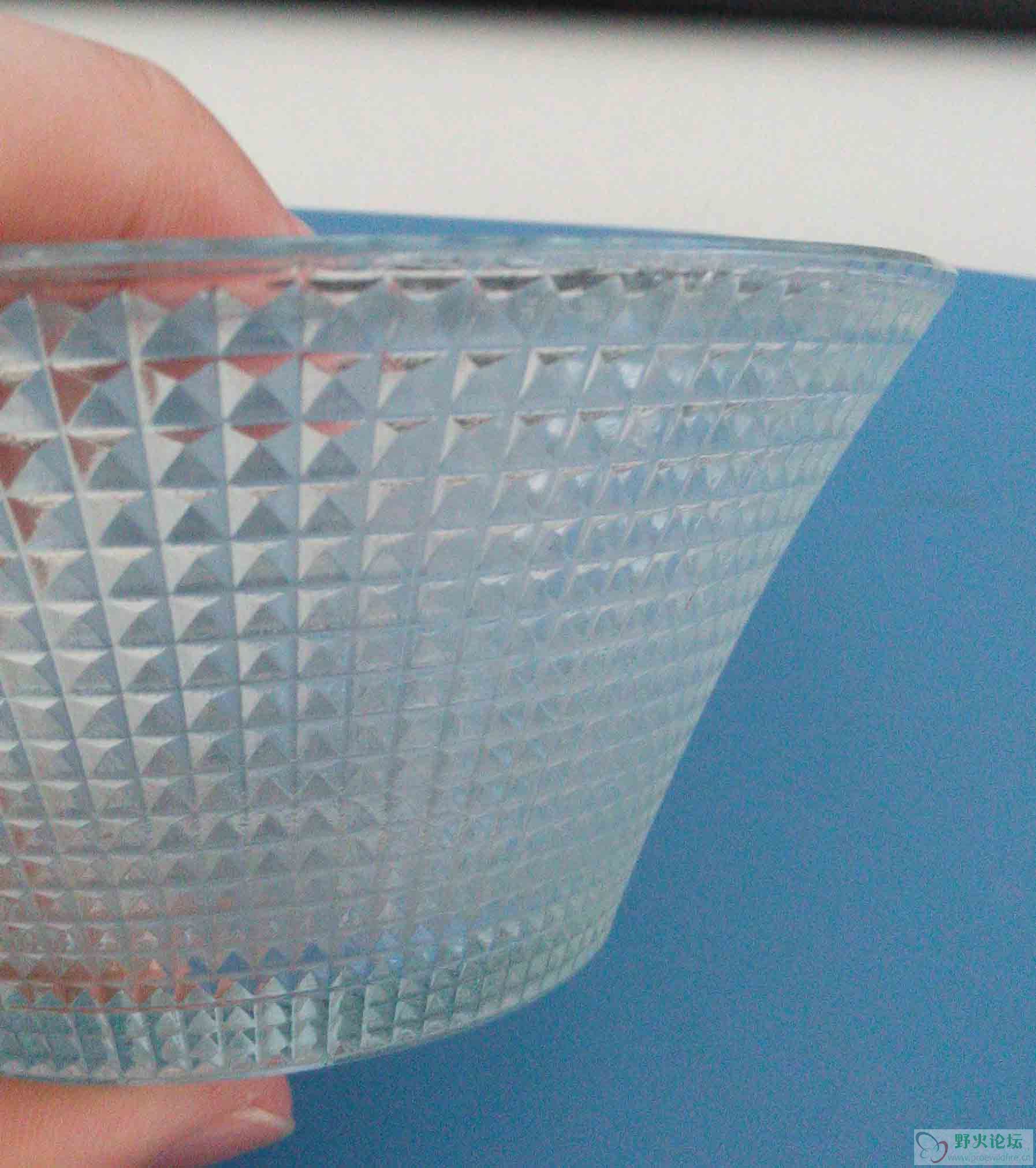

如图,想要在弧面上渐变跟着渐变阵列。主要问题是弧面。
边是有弧度的
边是有弧度的

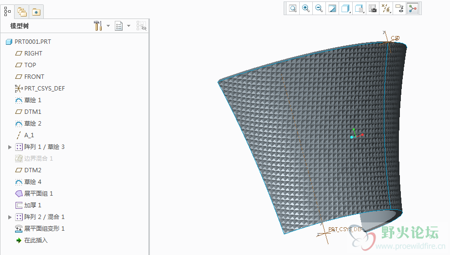

本人菜鸟也画了一个,渐变靠的是草绘的参照选择,以及关系阵列。请大家点评一下

发表于 2015-10-13 09:32 | 显示全部楼层
具体思路如下,阵列的时候可能要改下尺寸。

 楼主| 发表于 2015-10-13 10:43 | 显示全部楼层
看着感觉挺难理解的,能发个PRT吗,谢谢了

发表于 2015-10-13 10:52 | 显示全部楼层
straw3456 发表于 2015-10-13 10:43
看着感觉挺难理解的,能发个3d吗,谢谢了
附件。

 楼主| 发表于 2015-10-13 16:45 | 显示全部楼层
中间切除的那些小方格是上面的大越到小面的越小,而且是平齐的。
