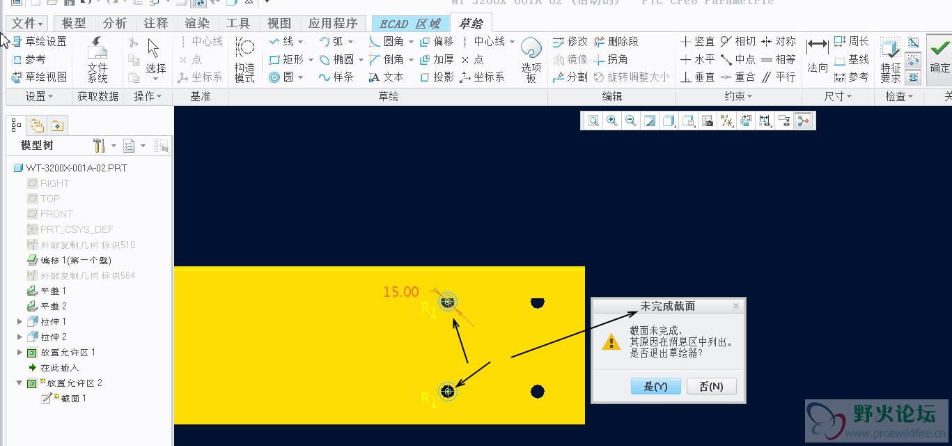

原来可以同时画几个圆的,creo3.0现在只能画一个了,画两个就报错了。不能多于一个环。请问问题出在哪里了。?

发表于 2015-10-11 19:29 | 显示全部楼层
没有这事情,你重安装过软件看看

发表于 2015-10-11 20:04 | 显示全部楼层
ECAD是用来干什么的有什么作用?

 楼主| 发表于 2015-10-12 09:00 | 显示全部楼层
我是用来在钣金上画压铆螺母和螺柱或螺钉的形状,在图上能显示出来形状,不影响展开的,原来可以一次画几个螺柱,现在多画一个就不能生成了。
