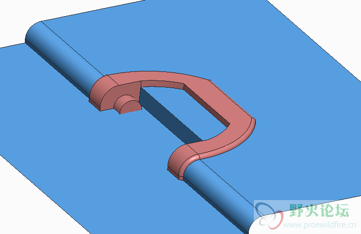

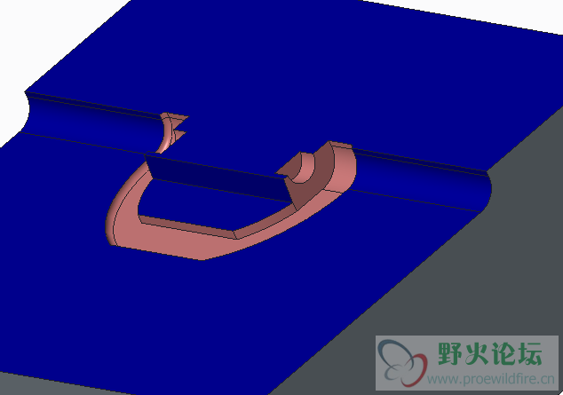

这个我是用复制面的方法创建分型面不是很方便怎么分才更好呢
百度盘

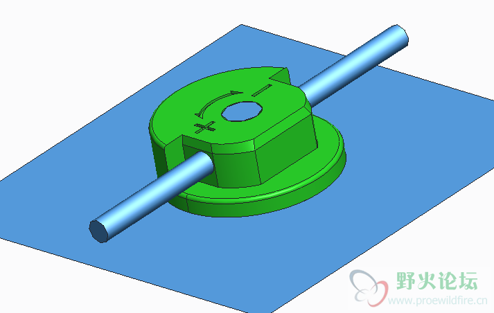

这个从中间分模,绿颜色的部分怎么分道后模上啊

产品外观有要求的话也可以如图这样

发表于 2015-9-29 06:54 | 显示全部楼层
产品外观有要求的话也可以如图这样

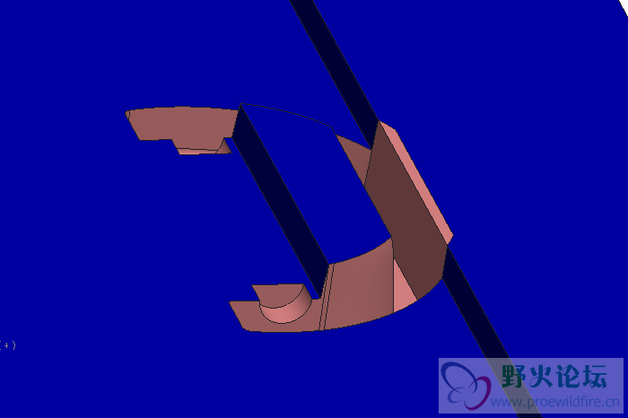

发表于 2015-9-29 15:32 | 显示全部楼层
第一个也是上下,加两个位应该就可以吧,最好拔模分析下就出来了。

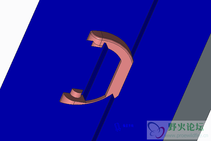

发表于 2015-9-29 16:25 | 显示全部楼层
不是专业的,参考下,第一个左右,带一个抽心,第二个,上下

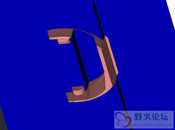

发表于 2015-9-29 18:26 | 显示全部楼层
见图把
分型面
分型面
上模
上模
下模
下模
第一个与你发的图片不一样
第一个与你发的图片不一样

发表于 2015-9-29 18:35 | 显示全部楼层
里面也可以如图这样做
具体根据产品要求

发表于 2015-9-29 19:02 | 显示全部楼层
01文件如图

发表于 2015-9-30 08:49 | 显示全部楼层
第一个:最大投影处上下分,看产品有多长,长的话加两个行位碰穿,短的话单侧行位。
第二个:最大投影处上下分。

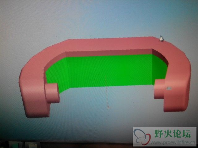

 楼主| 发表于 2015-9-30 22:13 | 显示全部楼层
请问大侠这个分型面是怎么做出来了http://pan.baidu.com/share/link?shareid=4060545383&uk=1142954314
这个是我做出来的我只能通过体积块做抽襄件,恳请大侠不吝赐教有3d文件就更好了,
