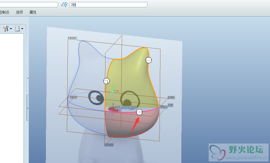

发表于 2015-9-24 22:23 | 显示全部楼层 |阅读模式
悬赏10金钱已解决
这两个面不能相切
这两个面不能相切
这能按楼主的要求做的。
prt0009.prt.rar

 楼主| 发表于 2015-9-24 22:25 | 显示全部楼层
这是文件

 楼主| 发表于 2015-9-25 08:14 | 显示全部楼层
hzengxin 发表于 2015-9-24 23:57
为何要分两个边界混合,直接一个不就行了》?
这样。。面质量会不会不是很好啊。。。

发表于 2015-9-25 08:16 | 显示全部楼层
我是小辉 发表于 2015-9-25 08:14
这样。。面质量会不会不是很好啊。。。
曲面 质量 会 更好。。。
