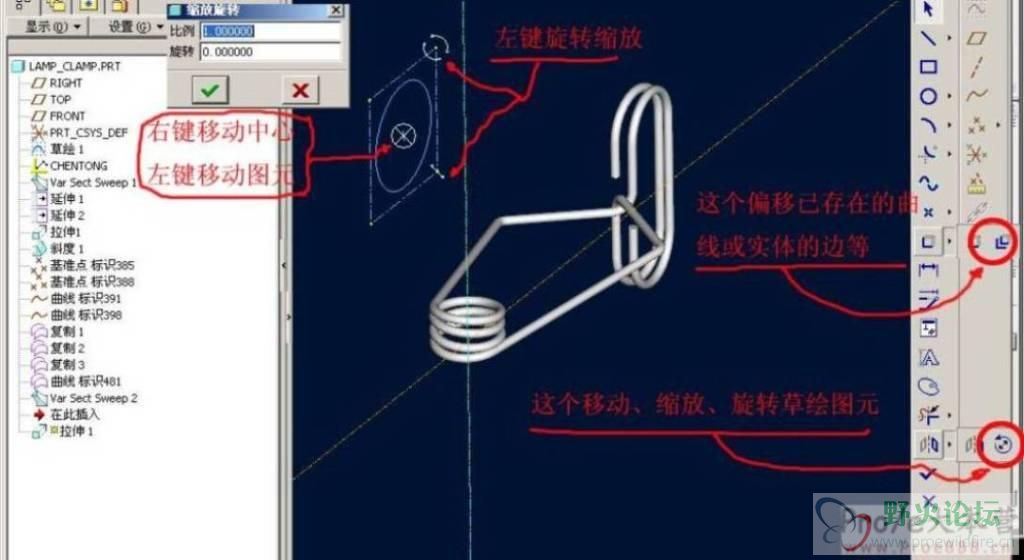

发表于 2008-10-16 15:22 | 显示全部楼层
先选中图元
1.Ctrl+C  Ctrl+V
2.按附图右下角和左上角的图示:

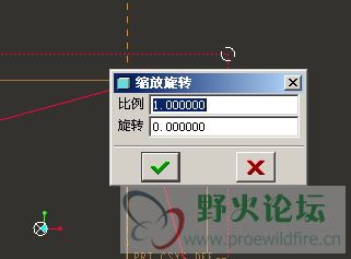

发表于 2008-10-17 08:08 | 显示全部楼层
我来告诉你个方法
你绝对满意
首先你全选你要移动的图元
安图1那个工具,就是(缩放并旋转图元)工具
然后出现图2,,注意了,不要改打勾
然后你把你的鼠标放在图元的节点,比如是长方形,你就放在它的角上!!
以后按鼠标左健不动,就可以象CAD那样移动了
254
321
发表于 2008-10-17 08:14 | 显示全部楼层
在补充,如果是圆,就放在圆心!!
记得要按上面的步骤,差了可能不行
为什么要按缩放旋转
我也不知道,pro/e为什么这样!
但能达到目的就 行!
还真变态(说笑)
