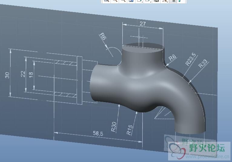

[求助] 跪求画图-水龙头

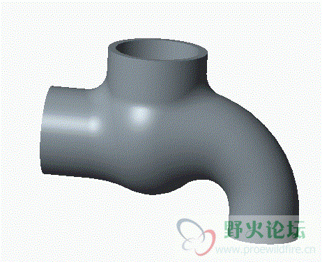

发表于 2017-10-19 10:54 | 显示全部楼层
21楼才是正解  楼上的都不行
Creo4.0
344
461
发表于 2017-10-19 12:46 | 显示全部楼层
做了下
Creo4.0

发表于 2018-12-25 09:34 | 显示全部楼层
这个类似三通,可先做的两通,就是出水口和进水口,用的VSS即可,然后再切面和第三通就是开关补面
62
78
发表于 2018-12-25 09:35 | 显示全部楼层
