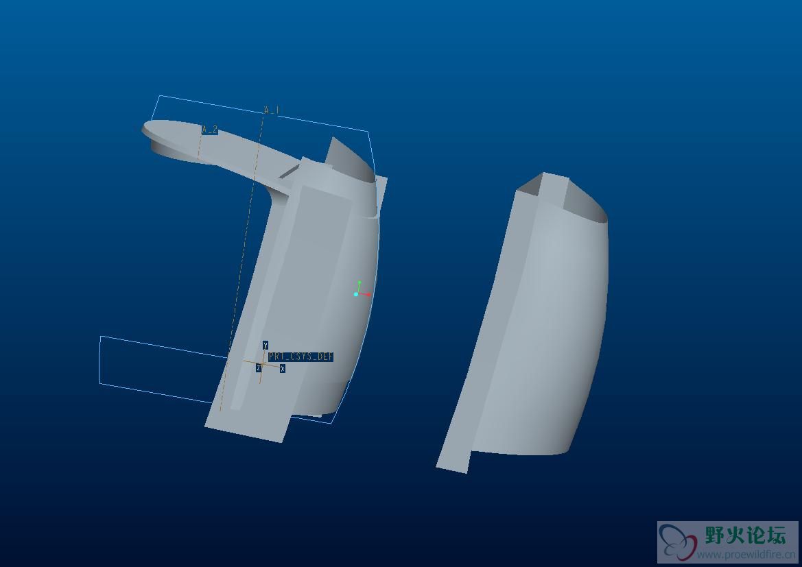

我想合并的是做边那个曲面,右边那个是我特殊粘贴复制出来的,一样合并不了。。看了很多资料,对曲面合并都解释的很简单,相交和连接选项都试过了,不成功
http://pan.baidu.com/s/1qWuvL4w      里面5-2的那个是失败的,5-1那个是别人的模型。他那个圆形曲面延伸用的是相切延伸,我用的是相同延伸(因为用相切延伸合并出来效果不理想)

这样很难看出什么问题,上个3D会有很多高手帮搞定

你这个做封闭的面

对啊肯定要一个封闭的

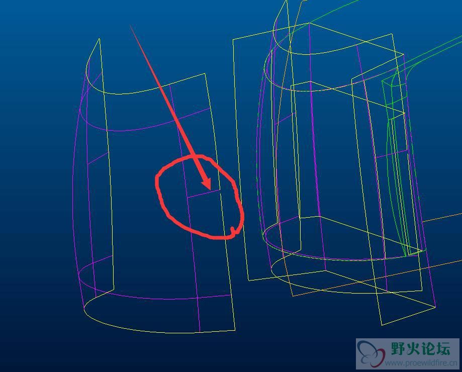

看我图片,你这个面做得有问题,哪里破了。这个面是是对称的,可以切掉一半镜像过来再合并。  (上传个图片真麻烦)

能解析下为什么知道左边那个曲面有问题从而想到修剪再镜像回去吗。。
