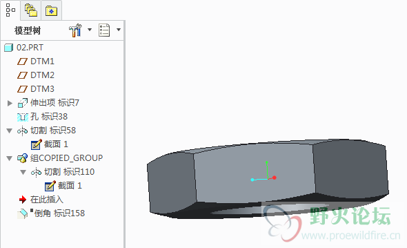

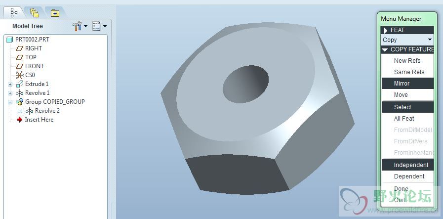

这个简单的螺母,我看了一下图1用切割做好上面的特征之后,到图2有一个组命令,请问图2,也就是螺母下方的切割是有什么快速复制特征的命令吗?还是一步一步重新画上去的。。。。。。

先用旋转切除命令创建切割特征,再创建一个与螺母轴向垂直的中心基准面,然后以此面为镜像面将切割特征镜像即可。

谢谢前辈!请问除了镜像之外还有什么能复制特征的方式吗

阵列

一个镜像就直接过去了。干嘛还要想其他的呢。那样会更麻烦。
不必追求方法。作图,只要简单就好,越复杂越容易乱。

要达到你的效果,用:
编辑----零件操作

你干嘛不在,你旋转草绘里面把草绘镜像下去

画你这螺母只要两步搞定,要这么多的步骤吗???
