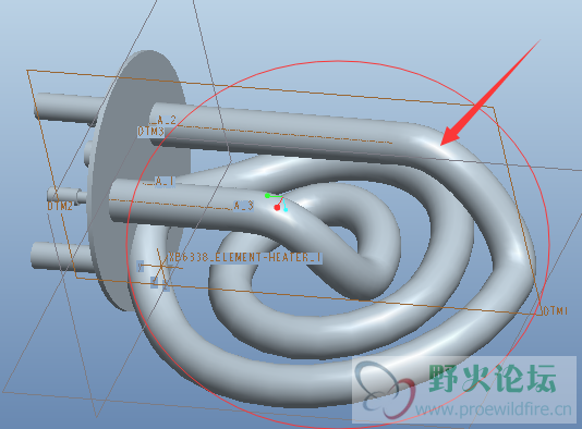

发表于 2015-9-6 22:41 | 显示全部楼层 |阅读模式
请问各位大神这个管道怎么画,越详细越好

发表于 2015-9-7 00:00 | 显示全部楼层

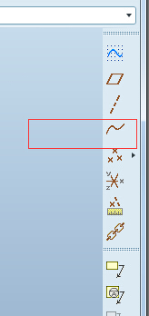

样条曲线,两头约束相切自己就过去了

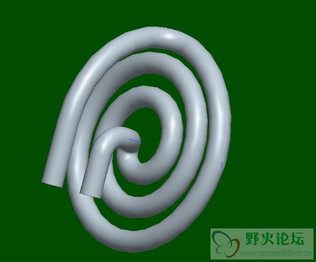

发表于 2015-9-7 02:40 | 显示全部楼层
仅供参考
zzzz.prt.zip

发表于 2015-9-7 09:32 | 显示全部楼层
应该草绘好那个扫描曲线  就可以吧

发表于 2015-9-7 10:10 | 显示全部楼层
别的你容易画吧,那个连接的别画出来。用样条曲线做连接,做相切。

发表于 2015-9-7 23:20 | 显示全部楼层
用草绘先布好线,再扫描
