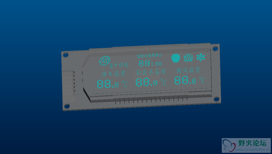

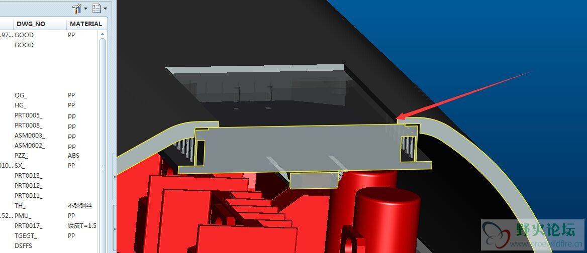

与屏幕平面平行美观。

不用做平行,屏幕也不要跟面板接触,防止撞击面板时冲击力传到屏幕上

发表于 2015-8-24 14:49 | 显示全部楼层
不太懂你的全部意思,正常这个安装在塑料柱上

看图片

 楼主| 发表于 2015-8-25 08:46 | 显示全部楼层
这样美观吗?你用没有做过这样的屏幕,箭头指的的面一般厚度留多少的好?

发表于 2015-8-25 09:06 | 显示全部楼层
屏幕不要跟面板接触

 楼主| 发表于 2015-8-25 13:24 | 显示全部楼层
a199 发表于 2015-8-25 09:06
屏幕不要跟面板接触
弄个列子看看可以吗?开口应该怎么开美观呢?

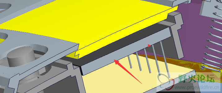

发表于 2015-8-25 18:34 | 显示全部楼层
我刚刚看了下。你螺丝孔。有个一不对称

发表于 2015-8-25 20:06 | 显示全部楼层
外观要求做平,可以增加一个亚克力镜片,镜片和壳子外表面平行,四周切台阶挂到壳子内侧。镜片采用用亚克力切割,不用开模。
