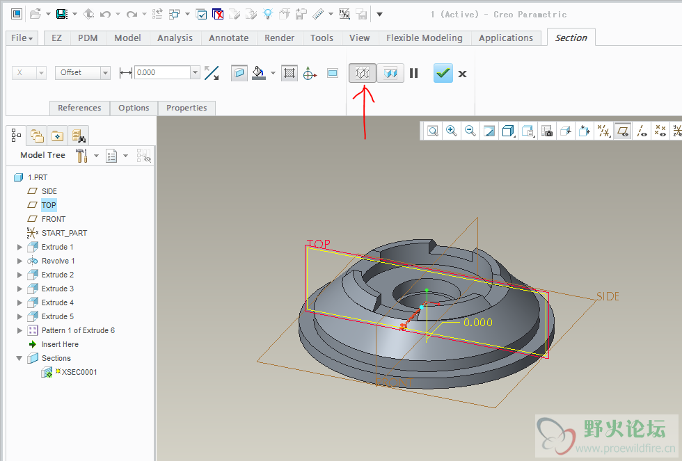

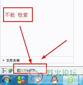

[求助] CREO3.0 截面问题,不能将零件刨切开

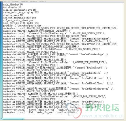

使用你的 config 配置文件 cero2.0 也不能 检索。。。

发表于 2015-8-21 18:19 | 显示全部楼层
配置文件看了看,没有问题。(本人水平有限。不知道什么原因。抱歉。)

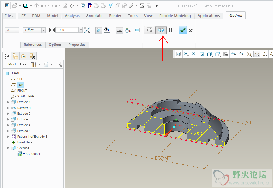

发表于 2019-12-17 16:26 | 显示全部楼层
参考这个帖子的8楼注解:http://www.proewildfire.cn/thread-166351-1-1.html
应该和配置文件没有太大的关系。注意下面2张图的区别:
