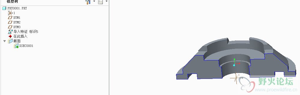

[求助] CREO3.0 截面问题,不能将零件刨切开

对,应该是这样,我creo2.0,绿色版切出来也这样

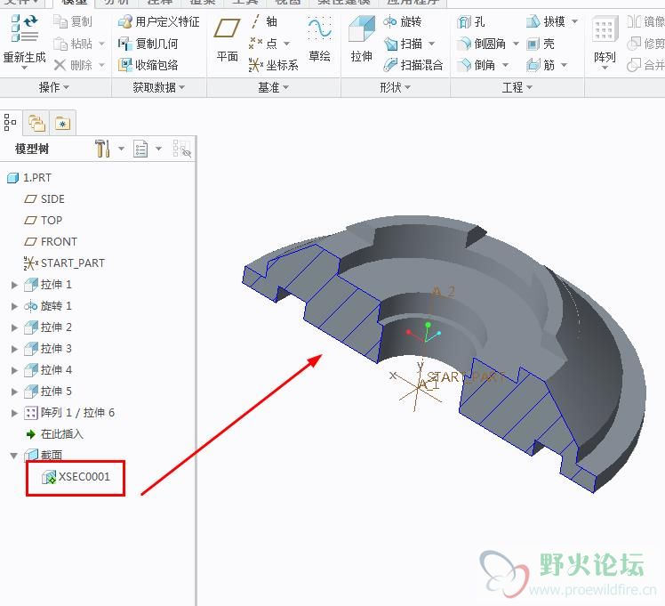

发表于 2015-8-21 16:18 | 显示全部楼层
zip文件为 creo3.0M040版本。
我的creo3.0没有问题。

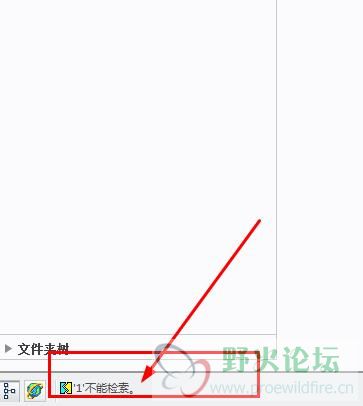

发表于 2015-8-21 16:23 | 显示全部楼层
creo2.0M150 不能检索,如下图。

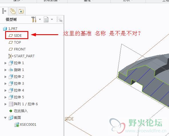

 楼主| 发表于 2015-8-21 16:41 | 显示全部楼层
2.0绿色版,切得,没问题
不是文件的事,所有的零件、装配都这样
