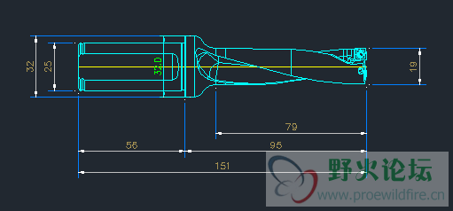

如图,这种螺旋槽怎么画

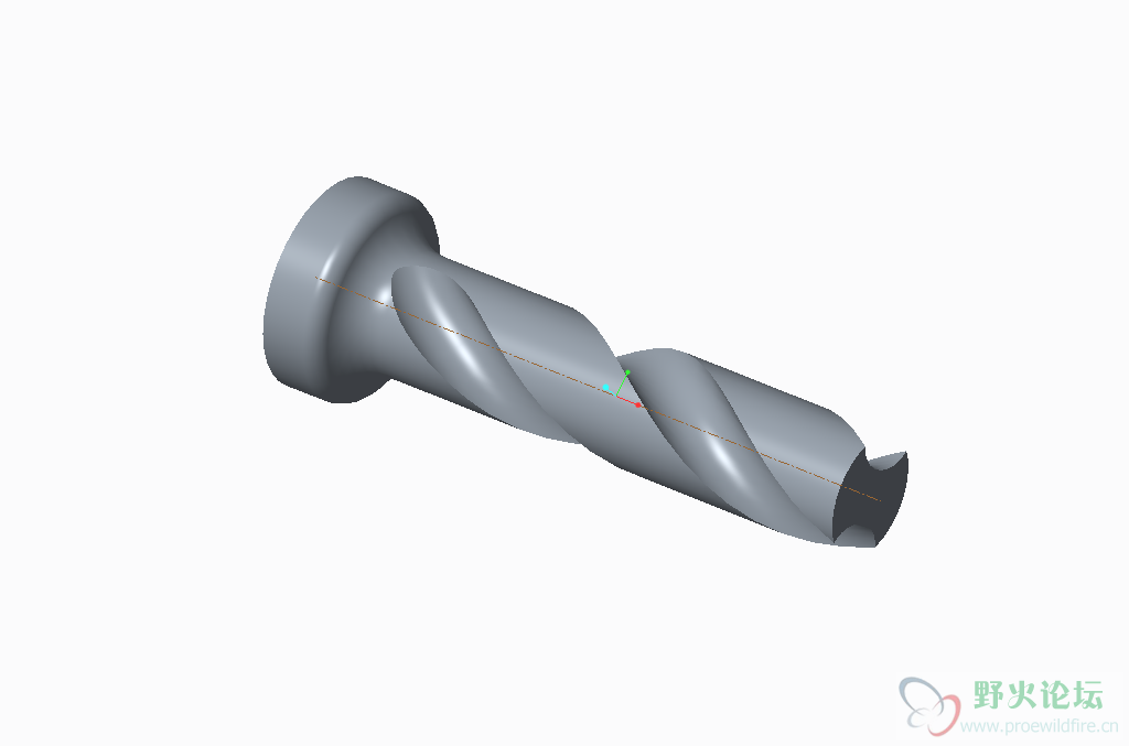

这样的吗?!PRT是用creo3.0做的

图中螺旋槽根部该咋画,根部有个斜坡的

仔细看清螺旋槽根部细节哦
