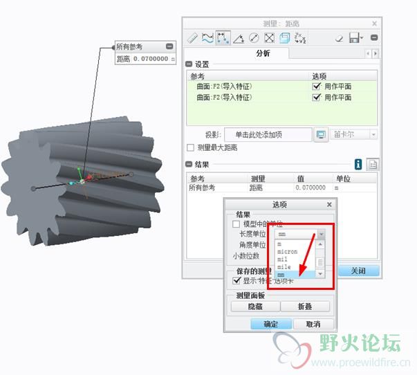

[求助] 求助在PROE中更改尺寸单位!
2753
417
4149
热心助人勋章希望之星勋章优秀会员勋章嘉宾勋章
发表于 2015-8-13 10:05 | 显示全部楼层

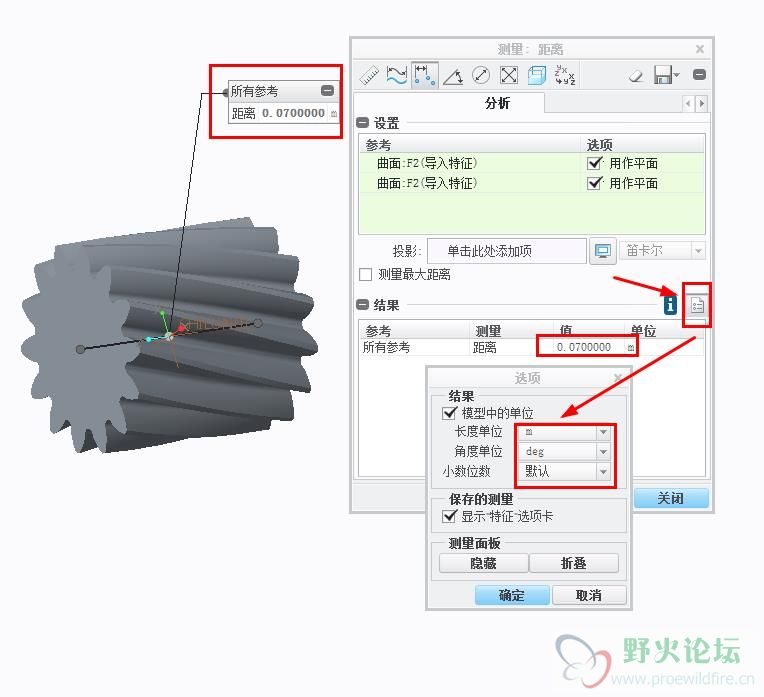

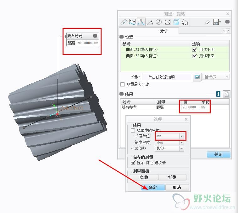

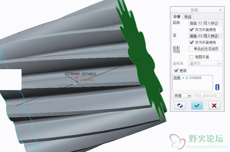

你说是这样吗?
pingfanzhifu 发表于 2015-8-12 19:09
我和你的方法一样就是麻烦了一点,别人是直接点尺寸转换得到的图形。
360截图20150813095532740.jpg 360截图20150813095754947.jpg 360截图20150813095923699.jpg 360截图20150813101757949.jpg
