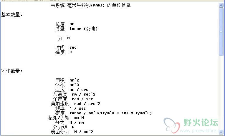

在PROE5.0中,可以找到这个按钮,然后i就出现这个对话框了。
请问在CREO2.0中 怎么找到这个界面啊??
谢谢

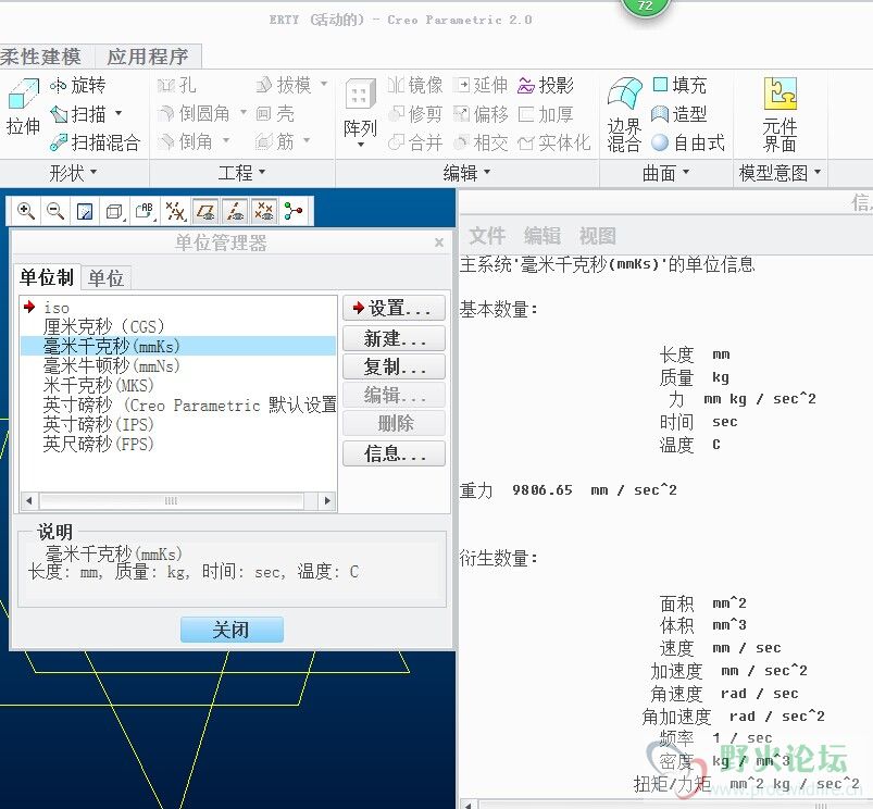

在这里:先建一空零件,后点文件》准备》模型属性》单位(点右边的更改)》单位制》信息。。。。看到图片所示的内容。
