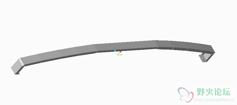

CREO3.0(或PROE5.0)有个钣金建模,厚度0.8mm,我先用拉伸创建一条连续的边,但不相切,后无法用法兰选边,请高手指点一二!图片我放上,看是否能看到!

第一个必须是一个平整壁。

因为R角太小,连续壁不能实现,建议换种方法建模

是否只能一个边一个边单独的法兰?然后再在上面做平整?这样一个一个做下去吗?
