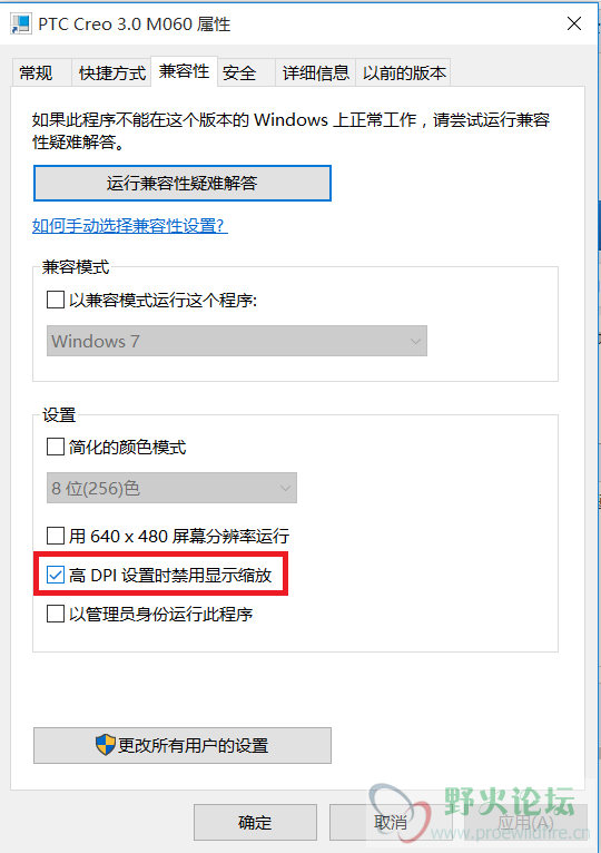

我也被这个问题困扰了好久,后来终于找到问题的关键所在,这是win8和win10的缩放机制导致的。
解决方法:右键 CREO桌面图标-属性-兼容性,把 “高DPI设置时禁用显示缩放” 勾选上,应用-确定。希望能帮到你!
我就是这样解决的。

楼上正解,勾选后就正常了~~
谢谢
