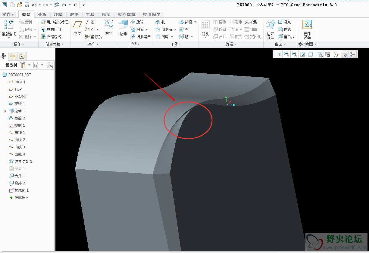

曲面向中间收到一点,如何画出曲面比较平整过渡?

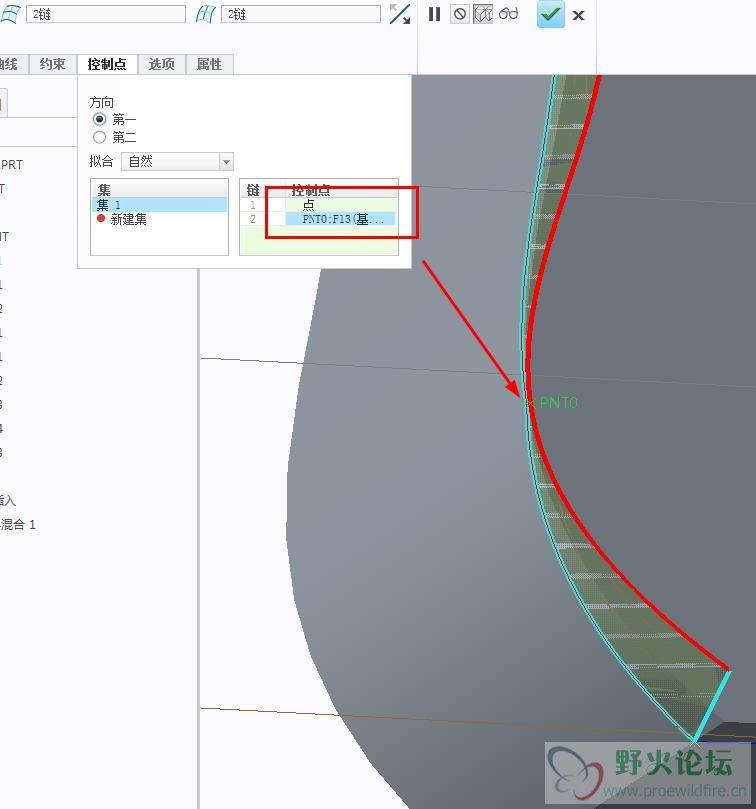

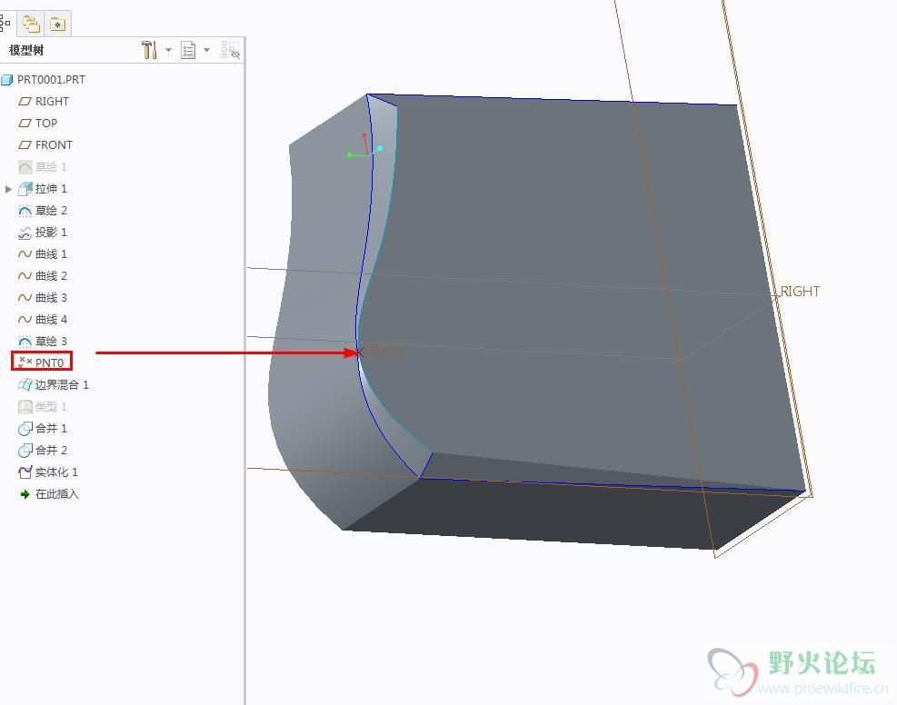

360截图20150731085847270.jpg 360截图20150731084008655.jpg 360截图20150731084056014.jpg
80
152
 楼主| 发表于 2015-7-31 12:45 | 显示全部楼层
谢谢,creo曲面比CAD强大多了
