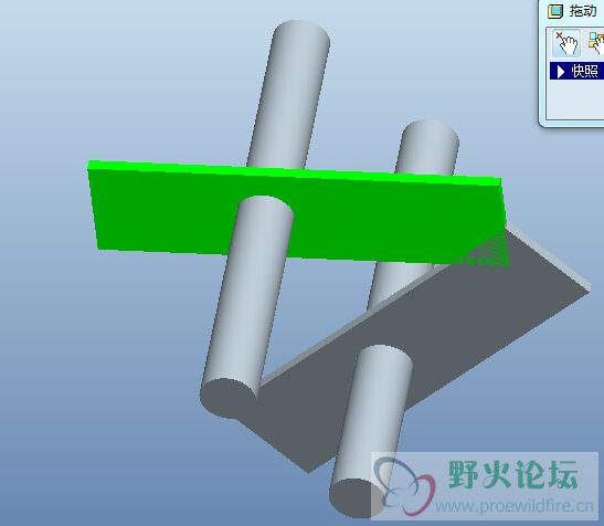

在装配体里,拖动零件时,如何让一个零件与另一个零件接触时,停止移动
示意图:比如两个零件,绿色零件是不动的,灰色零件可以绕轴转动,拖动时,当灰色零件转到一定角度时会与绿色零件干涉,如何设置在拖动时,如果2个零件发生干涉,那么灰色零件就不能在继续绕轴转了,从而达到限位的目的。

在二个方板之间建一个凸轮副并启用升离,这样在转动时就不会在干涉
