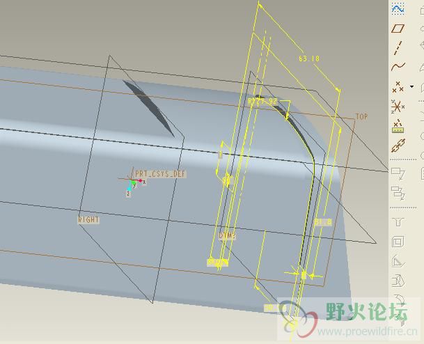

我是初学者,绘制了一个拉伸切口,想阵列它,可是怎么也找不到向左边方向增量方向尺寸,是不是我在绘制切口的时候什么地方出了问题?跪求赐教.

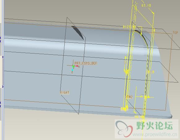

你在阵列的下面的提示栏里里选方向
选right面
就可以了

谢谢!谢谢二楼三楼,我用三楼的方法阵列出来了,

一个简单的方向阵列,用方向没有尺寸参考也可以
