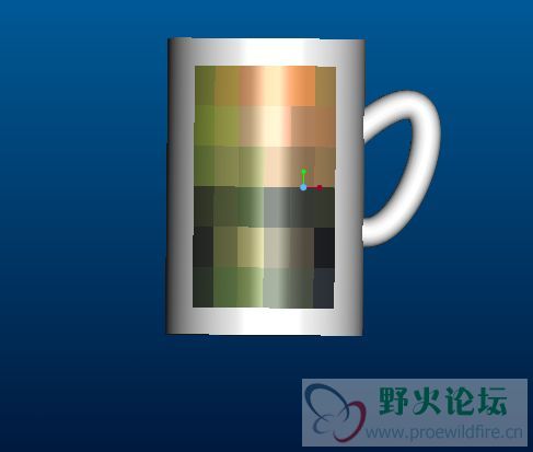

我插入了一张图片,不知道是怎么回事变成了下图的样子,是哪里没设置好吗?请教了
