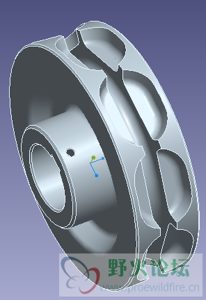

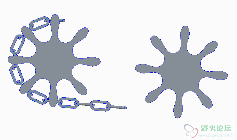

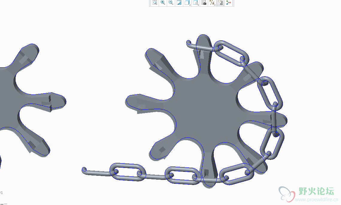

做了一个环链链轮的仿真,不会算这种链轮,麻烦高手指导一下
环链节距100,在链轮上运行的时候,感觉节距变小了

http://www.proewildfire.cn/thread-129486-1-1.html环链防真
看你的图片环链好像不在正确的位置
你的链轮设计也有点问题

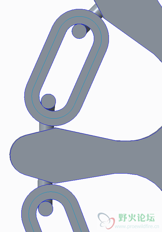

节圆直径512.14

能详细的说一下计算方法和你的链轮设计PRT吗?不胜感激

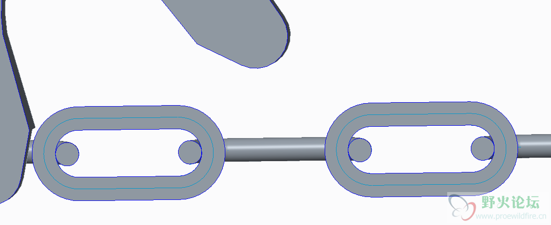

我的链条是与预设曲线用槽连接,链环与链环是凸轮连接
但感觉链环与预设曲线用槽连接不对,但链环与链轮做凸轮连接那要累死人的(基本上所有零件得要相互定义凸轮关系)

环与环之间销钉,在环上做二个辅助轴线,环是绕线转动的

求节圆方法
