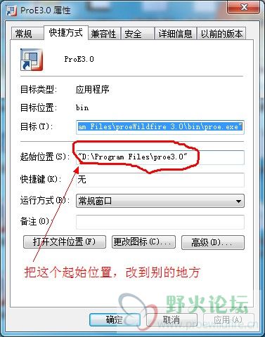

发表于 2018-4-5 14:23 | 显示全部楼层
右键点击桌面上proe的快捷方式,然后选择“属性”。把起始位置改成别的路径。
