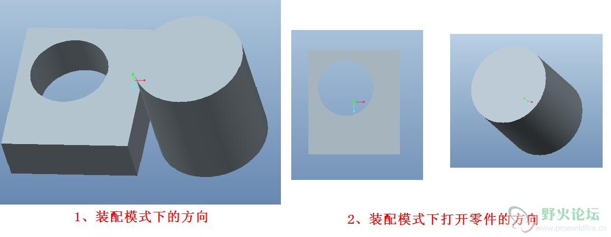

发表于 2015-7-6 09:21 | 显示全部楼层 |阅读模式
如下图:

发表于 2015-7-6 10:32 | 显示全部楼层
按住ctel和alt键再转动鼠标!

发表于 2015-7-6 11:40 | 显示全部楼层
要打开零件的方向和装配方向相同?有什么 意义?

 楼主| 发表于 2015-7-6 11:55 | 显示全部楼层
为的是在同一个方向方便观察复杂零件的细节。如果方向不同,有时候那个细节所处位置找起来都费事啊。

发表于 2015-7-6 13:36 | 显示全部楼层
qqhhdd 发表于 2015-7-6 11:55
为了在同一个方向观察复杂零件的细节。如果方向不同,有时候那个细节所处位置找起来都费事啊。
你真的这样的话,建模时基准面什么的要求很高的

 楼主| 发表于 2015-7-6 14:25 | 显示全部楼层
就是零件的front-right-top和装配的front-right-top一 一对应也没用啊。我用SW试了一下,也不可以同方向观察的。

发表于 2015-7-6 15:35 | 显示全部楼层
零件在装配体里边又不一定是刚好和装配基准平行的,打开之后和可能就是斜的,这个不可避免。

发表于 2015-7-6 15:37 | 显示全部楼层
要零件打开后与装配方向一致,先打开零件,旋转到与装配位置差不多保存一下。下次打开就这个方向。。
