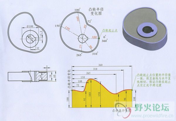

[求助] 求教 这个盘形图凸轮画法

发表于 2015-7-4 17:18 | 显示全部楼层
基准图形控制VSS,轨迹为一个圆
 楼主| 发表于 2015-7-4 17:34 | 显示全部楼层
1051083108 发表于 2015-7-4 17:18
基准图形控制VSS,轨迹为一个圆
现在这个参数能画出来吗 ? 要用到关系吗?可否再详细些

发表于 2015-7-4 19:22 | 显示全部楼层
用evalgraph參數控制
1609
1952
发表于 2015-7-4 20:44 | 显示全部楼层
可以不用关系式建模,用约束建模。

我想问一下,为什么必须得用基准轴A-1
