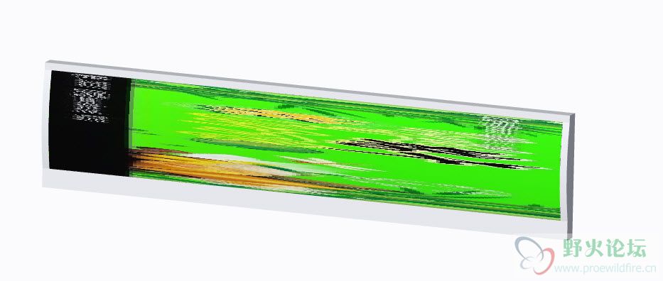

发表于 2015-7-4 09:43 | 显示全部楼层 |阅读模式

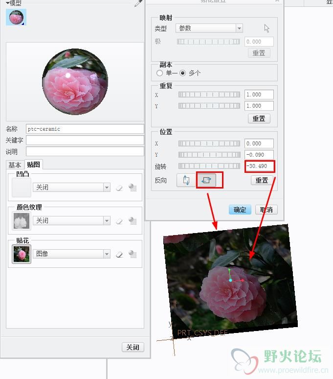

在曲面上贴图后,图片里边的画面变形了,并且画面是反面的,请大家指导一下

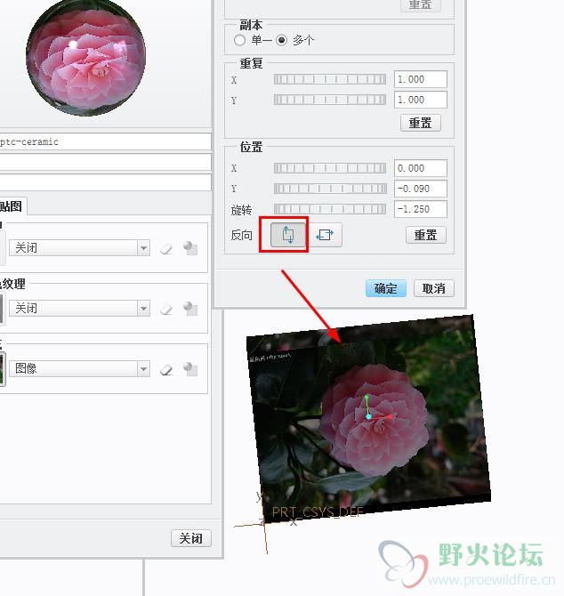

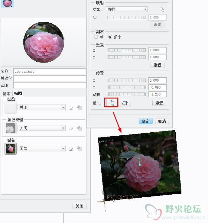

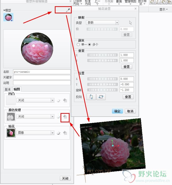

发表于 2015-7-4 10:59 | 显示全部楼层
360截图20150704105133850.jpg 360截图20150704105211007.jpg 360截图20150704105232408.jpg 360截图20150704105328097.jpg

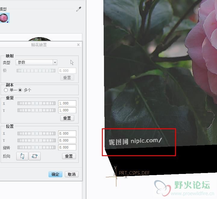

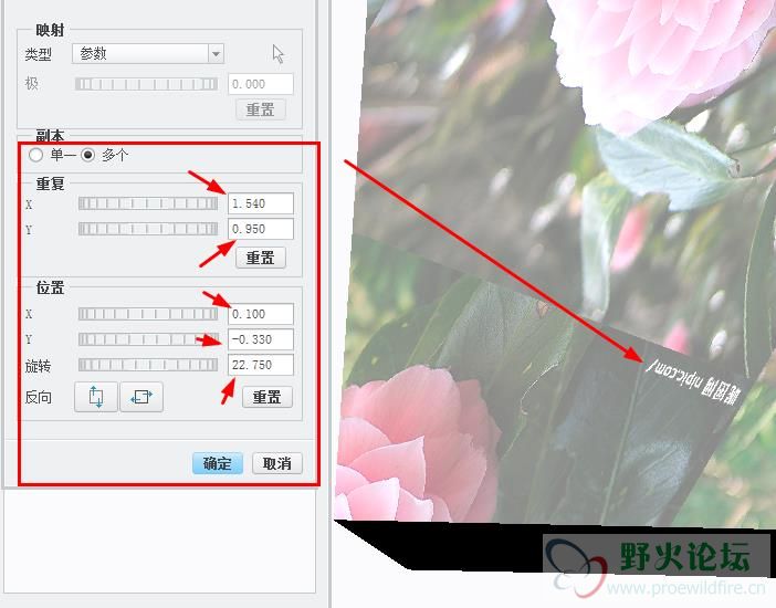

发表于 2015-7-4 11:10 | 显示全部楼层
360截图20150704110336200.jpg 360截图20150704110419544.jpg 360截图20150704110734233.jpg

用草绘跟踪的方法导入图片。简单但只限于平面。
