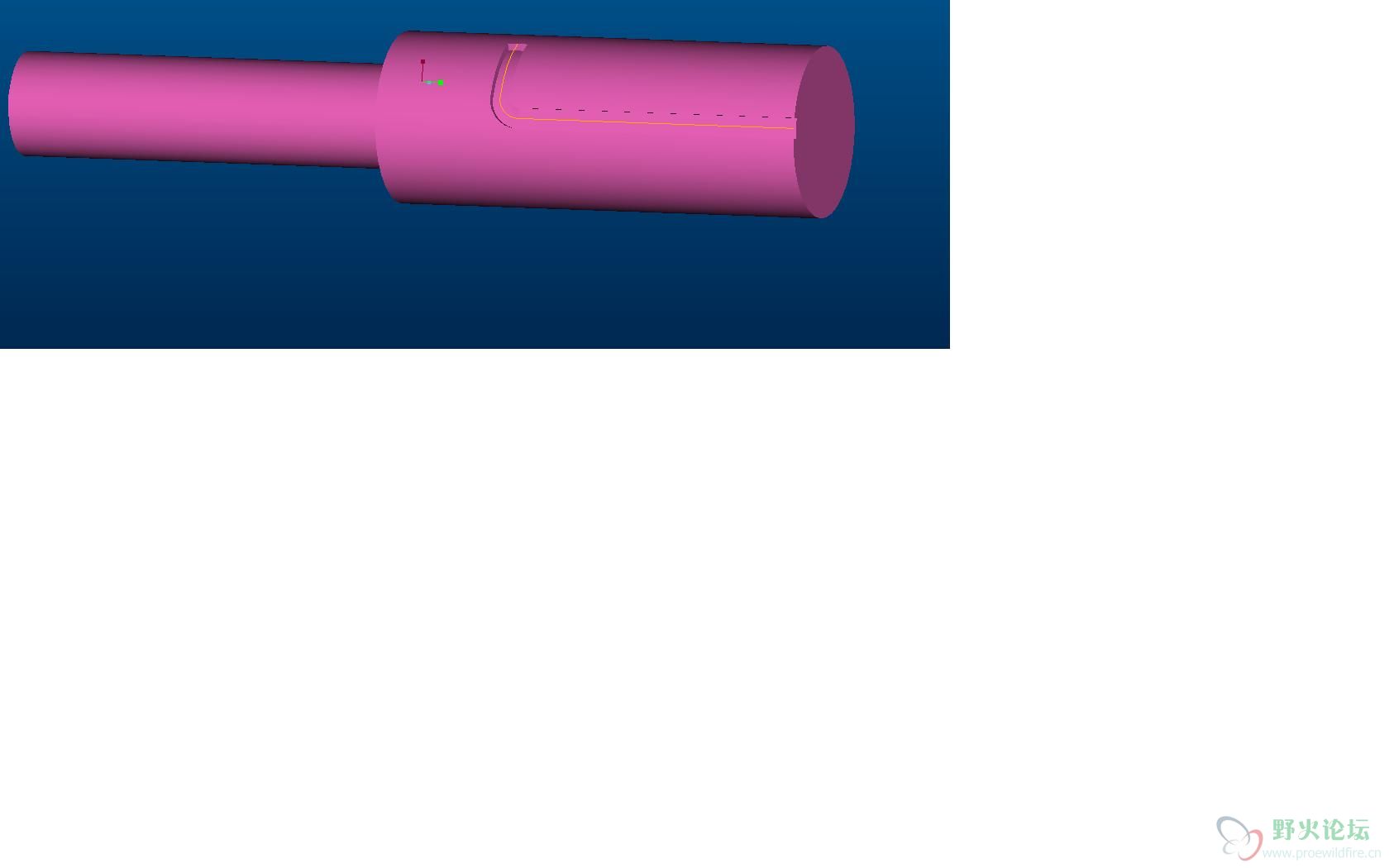

未命名5.JPG 主要就是在轴上开一条槽,这条槽又转了90°

发表于 2008-10-13 09:42 | 显示全部楼层
不知道楼主是不是要这个,我做这个是用扫描里面有个扫描切口实现的

 楼主| 发表于 2008-10-13 11:14 | 显示全部楼层
不是4#的意思,是在轴的外圆边开一个槽,这个槽在深60处转90度,成一个圆弧槽

 楼主| 发表于 2008-10-13 11:34 | 显示全部楼层
这是我做的,但是没法做到旋转90度

发表于 2008-10-13 22:23 | 显示全部楼层
answer
抽空做了一个,大家PP,, 我是4.0(M040)做的,要PRT请说!因为有些打不开!
