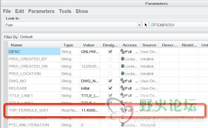

请查看附件的零件,当我修改参数 TOP_FERRULE_DIS 这个参数后,重新生成模型,对应大小的suppress特征会重构,而非对应大小的特征会被suppress掉。请问如何实现?
See the part in attachment.

 楼主| 发表于 2015-7-1 13:55 | 显示全部楼层
上图似乎直观点,坐等回复.

发表于 2015-7-8 20:56 | 显示全部楼层
是不是要编程啊
IF TOP_FERRULE_DIS == xxxx
     ADD FEATURE 123456
     END ADD
END IF

发表于 2018-8-29 11:31 | 显示全部楼层
通过参数控制特征的有或无
1、        新建一个零件,绘制一个立方块,在其上任意绘制一个其他特征,如图
2、        添加一个参数,名称为“圆孔_1”类型为yes/no
3、在模型意图-程序-编辑设计,找到Input……End Input,在中间输入 圆孔 yes_no
输入注释“ 是否打孔”
4、找到相应的孔特征
在ADD FEATURE前面一行输入IF 圆孔_1==YES
在END ADD后面一行输入End IF
保存,完成。
