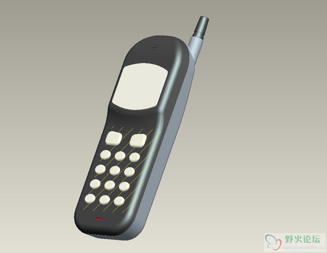

熬了两天,终于把mobile 装起来了,
可是上面的那些斜线不知道隐藏,请高手指导!

发表于 2008-10-12 15:33 | 显示全部楼层
在视图--视图管理器--X截面中右击所创建的截面,去处可见性即可

发表于 2008-10-12 15:50 | 显示全部楼层
可以新建一下图层,然后在过滤器那里,先“曲线”,再框选所有的曲线,最后再隐藏该图层就可以了。

发表于 2008-10-12 17:07 | 显示全部楼层
楼主好象没有把问题说清楚,这斜线是在什么界面下做的?

 楼主| 发表于 2008-10-12 17:13 | 显示全部楼层
是在零件里面做的
为键盘参照创建一条基准曲线
基准曲线是基准的一种类型,其是通过定义一系列由圆弧连接的点来创建
的。 草绘的基准曲线与其相似,唯一的区别是它通过使用“草绘器”中的
剖面绘制工具实际绘制于模型上。 与剖面相比,基准曲线没有定义几何,
但添加此类曲线的原因亦有多种: 作为组件﹑其它特征或符号设备的参
照。 下面将使用平面基准曲线来显示 PC 板设计者的键盘意向位置。

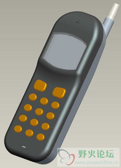

终于修改好了!
在零件  草绘里面把剖面复选框清除就好了。
