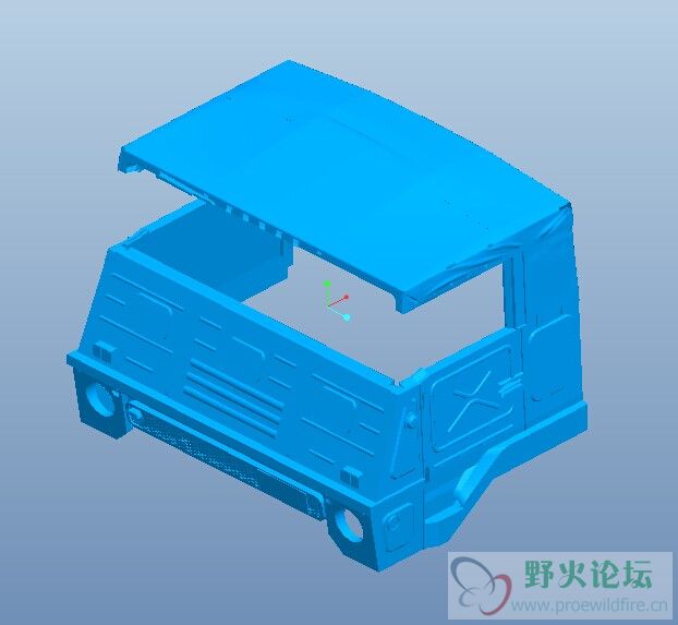

各位高手,遇到一个问题:
.stp格式零件,打开全部是曲面。怎样修改为可添加删减操作的实体零件。
文件3MB,上传不了,可以发邮箱给你们。
请帮帮忙,感激不尽。

你可以拷贝所有的实体曲面,然后实体化,在新的实体里进行一些修改,不过这样的实体同样没参数,但是一些基础的修改没问题的

貌似STP文件是修改不了的,因为人家画的图不希望给你看到画法步骤,

人家 给你STP文件,就是不希望你修改啊!!!
