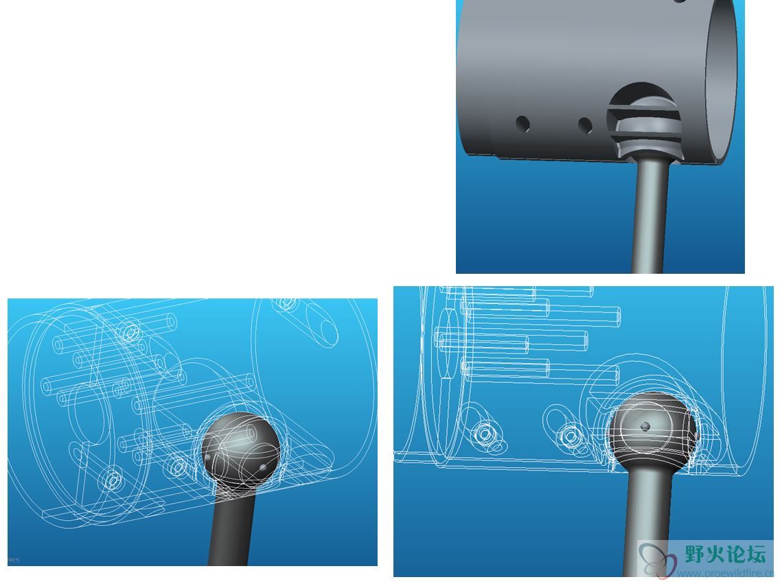

如图片所示,该摄像头要求上下及左右旋转为40°,在这个角度范围内,可以自由旋转,是否可以采用万向滚珠机构,应该注意什么?
左右旋转及上下旋转角度为40°
左右旋转及上下旋转角度为40°

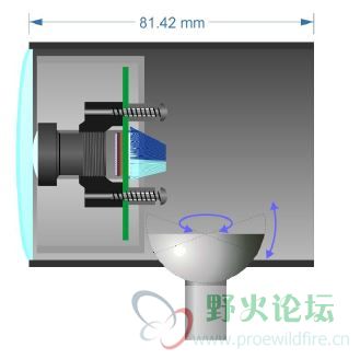

我这想到了一个方法,就是如图片中所示,控制尺寸A与B大小,可以调节两个零件的旋转角度。如果大家还有其他的方式,可以分享一下。
自己琢磨一会,想到一个方式,不知大家是否还有其他的方法?

楼主你这个结构怎么装配?

这个只是一个初步的验证机构,需要拆件!

两个自由度,你怎么驱动哦,两个原动机还是一个原动机?

也可以做成万象接头那种类型加上阻尼。

可采用标准件啊!万向球轴承。摆动范围足够了。

客人初步意向是不使用驱动,就靠手扭动

这几天想出了一个机构,可以实现摄像头上/下,左/右旋转40°。
大家看了图片之后应该了解了。
在发这个回复时,或许只要在转头的顶部加一个凸点,之前的四个凸点不要,也能实现这个功能。相应的配合零件也要做改动。
