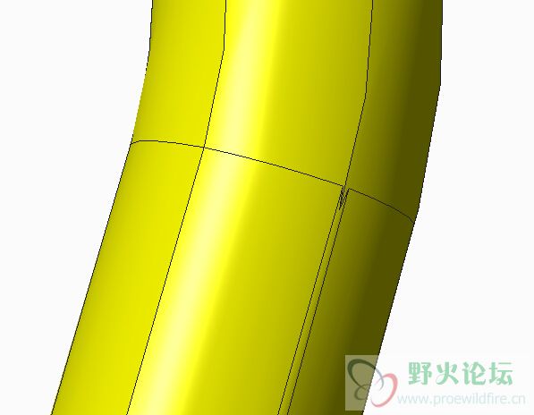

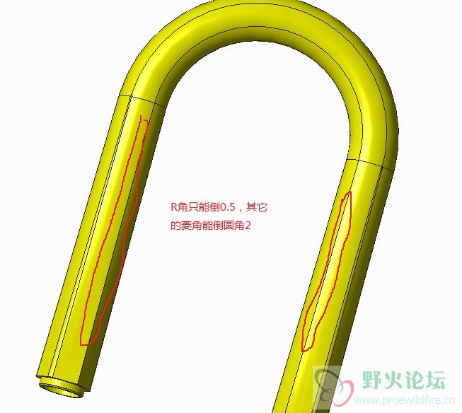

  这个混合扫描做出来后怎么倒圆角倒不了呢?  就是一个U型,两头是6角,中间是圆形的,如图,求指点,谢谢··········

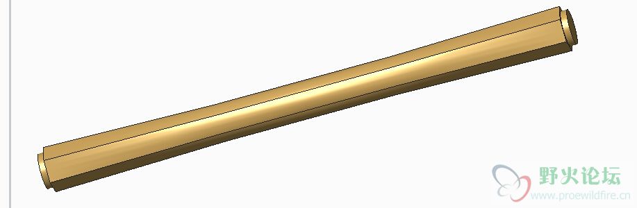

  还有就是  我做好后怎样给它展平变成直的啊,如果直接做成直的,形状好像就不一样了,看图三,求大哥们指点下小弟啊········

六角形渐变成圆形,倒圆角应该要用多半径(两个,靠近六角形的R大于0,靠近圆形的R=0)渐变道圆角,单半径的倒圆角理论上是行不通的,就算有个别边能倒也是软件计问题。

可采用变半径圆角,即靠圆的位置半径为0。

截面混合端点就行了

圆柱表面不能倒圆角。
